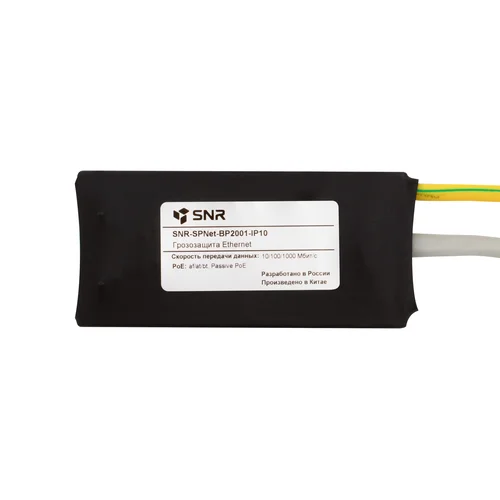

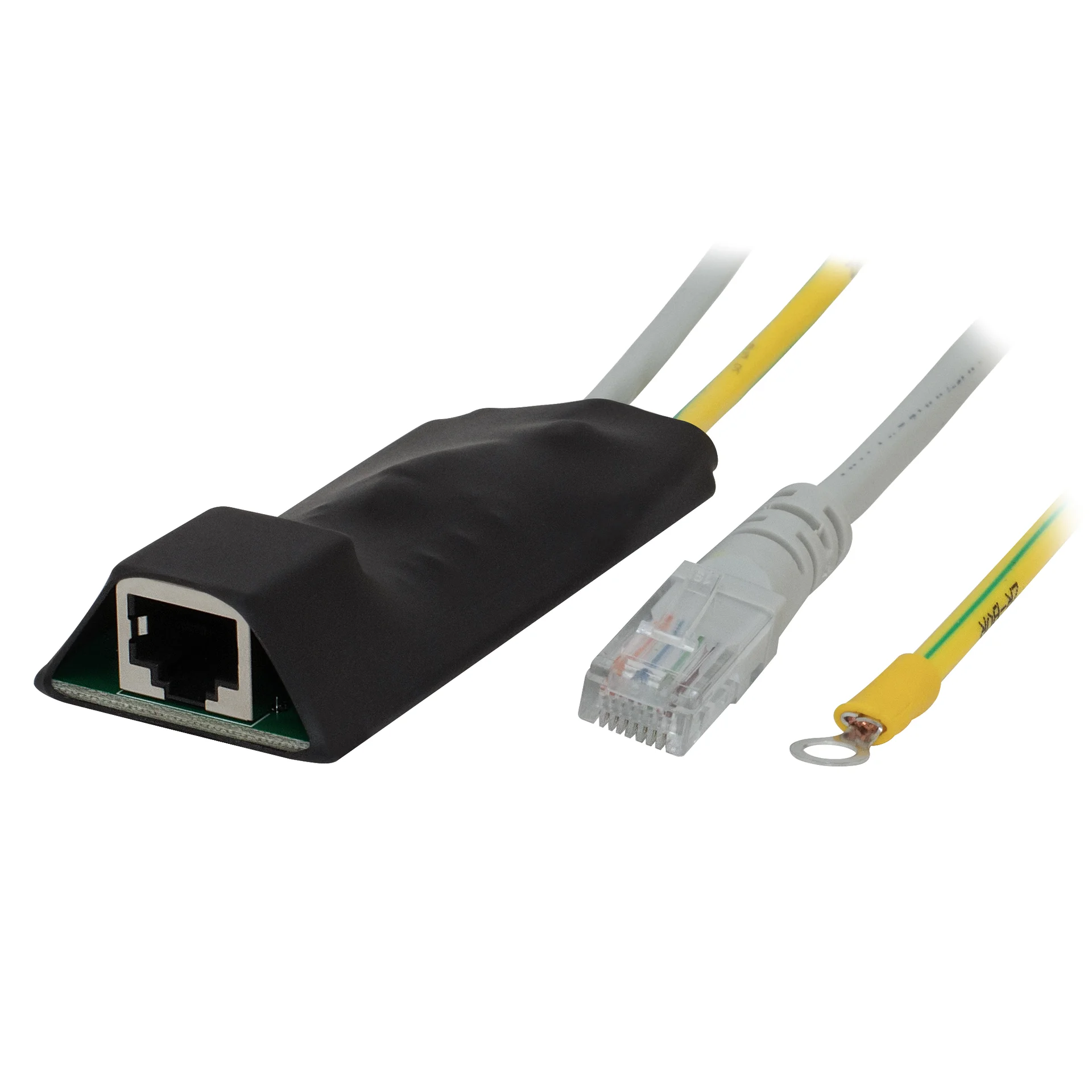

Устройство SNR-SPNet-BР2001-IP10 является аналогом устройства Nag-1.1POE с дополнительной дифференциальной защитой.
Устройство SNR-SPNet-BР2001-IP10 с защитой всех четырех пар UTP–кабеля для 10/100/1000Base Ethernet PoE: af/at/bt, Passive PoE.
Исполнение устройства печатная плата в термоусадочной трубке, с кабелем заземления. Разъем 8P8C и оконцованный кабель cat.5e 0.5 метра. Реализована двух уровневая защита: «линия - земля», «линия - линия». Gigabit Ethernet обеспечивается на длине кабеля 50м, 10/100Base Ethernet обеспечивается на длине кабеля 100м.
