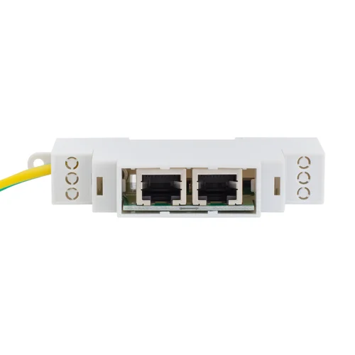

Устройство защиты от импульсных помех для одного Ethernet порта в корпусе на DIN-рейку. Скорость передачи: 10/100/1000 Мбит/сек. PoE: af/at/bt, Passive PoE
Грозозащита Ethernet с креплением на DIN SNR-SPNet-BP1010-IP20
1 420
6 ноября, бесплатно
Отгрузим в ТК для доставки: 9 ноября

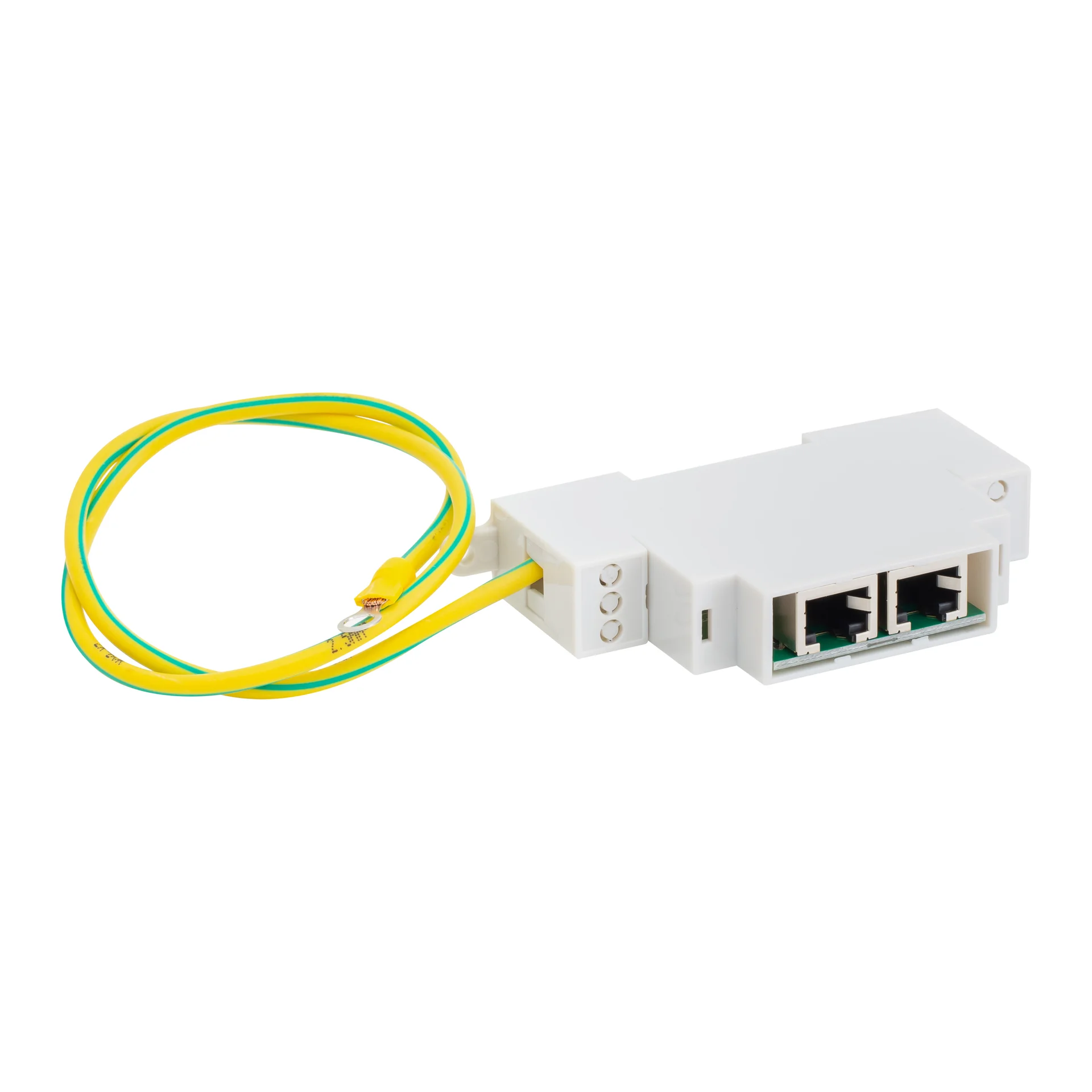

Устройство SNR-SPNet-BP1010-IP20 является аналогом устройства Nag-APC-POE-DIN с дополнительной дифференциальной защитой.
Устройство SNR-SPNet-BР1010-IP20 с защитой всех четырех пар UTP–кабеля для 10/100/1000Base Ethernet PoE: af/at/bt, Passive PoE.

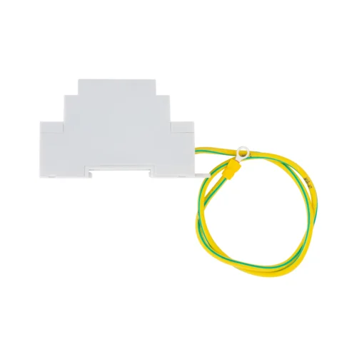

Исполнение устройства печатная плата в пластиковом корпусе с креплением на DIN рейку с кабелем заземления. В основе грозозащиты стоит модуль SNR-SPNet-BР1000, реализована двух уровневая защита: «линия - земля», «линия - линия». Gigabit Ethernet обеспечивается на длине кабеля 50м, 10/100Base Ethernet обеспечивается на длине кабеля 100м.

Габаритные размеры устройства, мм 100х58х18
Длина кабеля заземления, м 0,5
Сечение кабеля заземления, мм 2,5
Диаметр наконечника на кабеле заземления, мм 5,2 (болт М5)
