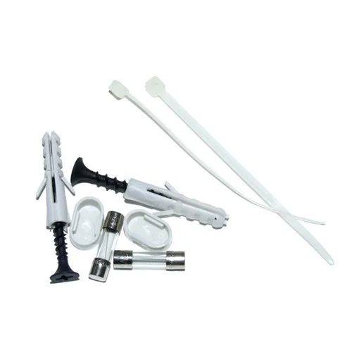

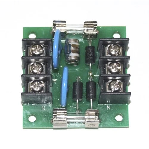

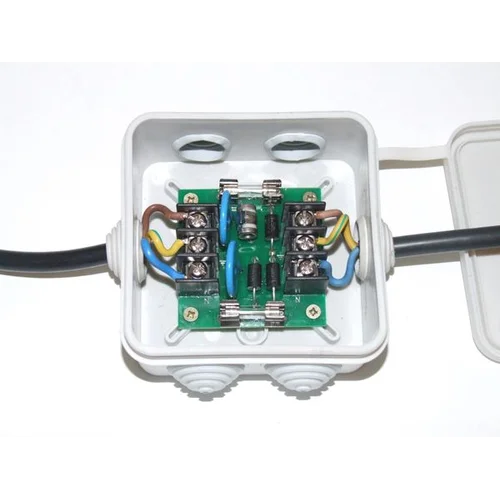

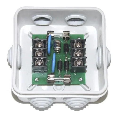

Не секрет, что электронное оборудование наружной, уличной установки подвержено различным негативным воздействиям. На исправную работу аппаратуры влияют такие факторы как: погодные условия, напряжение питания и т.п. Устройство NAG-E1.0 разработано для защиты подключенного к нему оборудования от помех в электросети. В устройстве предусмотрена сверхбыстрая трёхуровневая защита от аварийного повышения напряжения, двухуровневая защита от грозовых разрядов до 5000 Ампер и защита от коротких замыканий со стороны подключаемого оборудования. Устройство установлено в защищённом корпусе(стандарт IP55). Имеет удобные крепёжные контакты с обозначением выводов. В комплекте имеется набор для крепления коробки на различных поверхностях, а также запасные предохранители.
Важным фактором надёжной защиты является, качественное заземление подключенное к соответствующим контактам. Без заземления, устройство производит двухуровневую защиту от аварийного повышения напряжения и защищает источник питания от коротких замыканий на подключаемом оборудовании.

  • грозозащита установлена в корпусе защищённом по стандарту IP55 (защита от пыли и водяных струй)

  • габаритные размеры платы -55*55*27 , корпуса - 93*93*44
Наиболее распространённые ситуации вызывающие проблемы при эксплуатации грозозащиты:
- использование зануления вместо заземления
- использование двух разных контуров заземления на одной линии
- использование заземления на одном контуре с аппаратурой у которой gnd соединён с земляным контуром.
