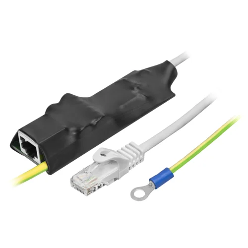

Устройство защиты от импульсных помех для одного Ethernet порта с гальванической изоляцией линии. Скорость передачи: 10/100/1000 Мбит/сек. Не поддерживает технологию PoE.

Эффективная защита порта Ethernet 10/100/1000 Base-T c гальванической изоляцией от Ethernet линии. Предназначена для защиты оборудования, в частности медных портов коммутаторов, камер, WI-FI маршрутизаторов, от электрических наводок, помех, возникающих на подключенном кабеле UTP в результате воздействия электрических разрядов, молний, и т.п.

Грозозащита имеет модифицированную схему по сравнению с классической APC. Основной особенностью является гальваническая изоляция выполненная на "развязывающем" трансформаторе 1:1.
Схема грозозащиты проходная, не имеет направленности
Типовая установка внутри помещений (опционально IP55)
Типовое исполнение термоусадка
