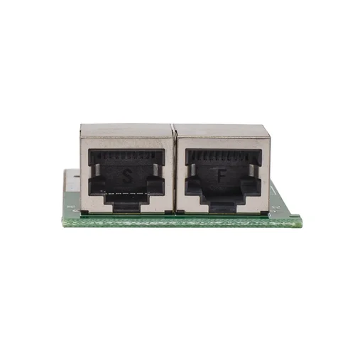

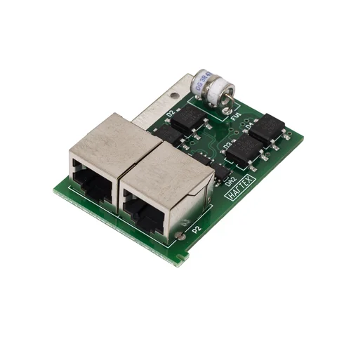

Модуль защиты от импульсных помех для одного Ethernet порта. Скорость передачи: 10/100/1000 Мбит/сек. PoE: af/at/bt, Passive PoE
Грозозащита Ethernet SNR-SPNet-BP1000
900 ₽
19 октября, бесплатно
Отгрузим в ТК для доставки: 20 октября
Модуль SNR-SPNet-BР1000 является аналогом модуля: Nag-APC-POE, SNR-SPNet-B1000, SNR-SPNet-HE1100.
Модуль SNR-SPNet-BР1000 предназначен для установки в Шасси SNR-SPNet-PRM24, APC PRM24, SNR-SPNet-PRM4.
Устройство с защитой всех четырех пар UTP–кабеля для 10/100/1000Base Ethernet PoE: af/at/bt, Passive PoE.
В модуле SNR-SPNet-BР1000 реализована двух уровневая защита: «линия - земля», «линия - линия». Gigabit Ethernet обеспечивается на длине кабеля 50м, 10/100Base Ethernet обеспечивается на длине кабеля 100м.
