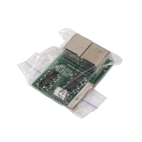

Модуль защиты от импульсных помех для одного Ethernet порта. Скорость передачи: 10/100/1000 Мбит/сек. PoE: af/at/bt, Passive PoE
Грозозащита Ethernet SNR-SPNet-B1000
760 ₽
завтра, бесплатно
Отгрузим в ТК для доставки: 3 ноября
Модуль SNR-SPNet-B1000 является аналогом модуля: Nag-APC-POE, SNR-SPNet-BP1000, SNR-SPNet-HE1100.
Модуль SNR-SPNet-B1000 предназначен для установки в Шасси SNR-SPNet-PRM24, APC PRM24, SNR-SPNet-PRM4.

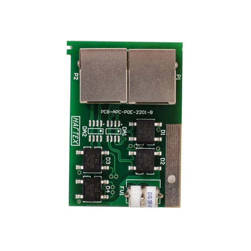

Устройство с защитой всех четырех пар UTP–кабеля для 10/100/1000Base Ethernet PoE: af/at/bt, Passive PoE.
В модуле SNR-SPNet-B1000 реализована базовая версия защиты: «линия - земля». Gigabit Ethernet обеспечивается на длине кабеля 75м, 10/100Base Ethernet обеспечивается на длине кабеля 100м.

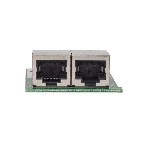

Здравствуйте. куда в данном изделии подключать входную линию?
NAG
30.09.2025, 03:48
Добрый день! Схемотехника УЗИП серии SPNet спроектирована таким образом, что нет разницы, где вход, а где выход.
