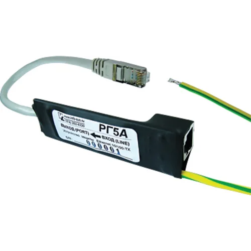

Устройство защиты от перенапряжений Eth-10/100B с гальванической развязкой. Продажа только от 100 шт.
Устройство защиты РГ5-1
Инфосис
1 483
Самовывоз со склада: через 8 недель, бесплатно
Предназначены для защиты оборудования передачи данных, либо компьютера, использующего среду передачи Ethernet 10/100/1000Base-TX, от опасных напряжений, возникающих в результате атмосферных разрядов (грозы) и индустриальных помех. Устройства выделены в линейку РГ5 по признаку наличия гальванической трансформаторной развязки кабеля с оборудованием.
Линейка РГ5 представлена четырьмя изделиями:
  • РГ5.х-1-90 - Однопортовое устройство защиты для сетей 10/100Base-TX
  • РГ5G.х-1-90 - Однопортовое устройство защиты для сетей 10/100/1000Base-TX
  • РГ5.х-8LSA-220 - Групповой модуль защиты на 8 портов для сетей 10/100Base-TX. Модуль устанавливается в Универсальный корпус 19-ти дюймового европейского стандарта высотой 1U отличающийся повышенной жёсткостью и удобством монтажа.
  • РГ5G.х-4LSA-220 - Групповой модуль защиты на 4 порта для сетей 10/100/1000Base-TX. Модуль устанавливается в Универсальный корпус 19-ти дюймового европейского стандарта высотой 1U отличающийся повышенной жёсткостью и удобством монтажа.

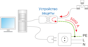

В основе работы устройства лежит принцип отвода пасных напряжений, возникающих в кабеле, на шину заземления через среднюю точку трансформаторной развязки. Данное инженерное решение является уникальным и до сих пор не применялось в устройствах защиты. (См. Конструктивные особенности РГ5.)

Устройство включается в разрыв кабеля между защищаемым оборудованием и кабельным сегментом. Желто-зеленый провод устройства однопортового устройства или винтовая клемма многопортового модуля подключаются к проводнику защитного заземления РЕ электрической сети. Электрическая проводка в помещении, где производится установка защитного устройства, должна быть выполнена по трехпроводной схеме TN-S.
ВНИМАНИЕ !!!
Эксплуатация устройства при отключенном проводнике защитного заземления значительно снижает его защитные свойства и делает его применение мало эффективным.
Не рекомендуется для подключения к защитному проводнику использовать корпус компьютера. Импульсный ток, проходящий через элементы корпуса, может повредить их и стать источником опасных напряжений для электронных компонентов, размещенных в корпусе.
Если помещение, где устанавливается защитное устройство, не имеет контура защитного заземления РЕ, рекомендуется использовать устройство РГ6, обеспечивающее меньший уровень защиты оборудования, но не требующее заземления.

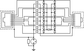

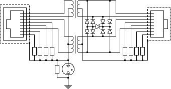

ПРИНЦИПИАЛЬНЫЕ СХЕМЫ
Модели Fast Ethernet (100M)
Модели Gigabit Ethernet (1G)
