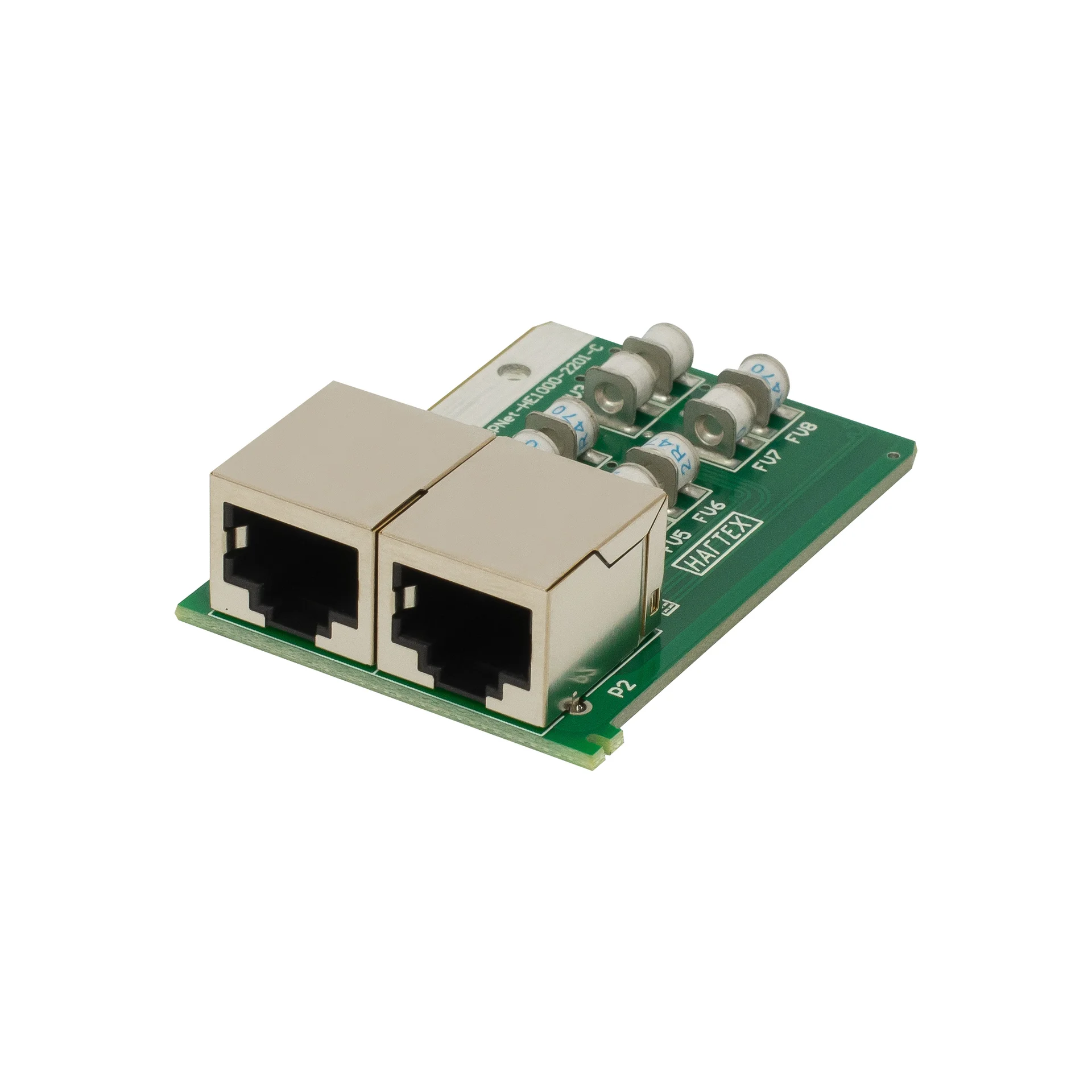

Модуль защиты от импульсных помех для одного Ethernet порта. Скорость передачи: 10/100/1000 Мбит/сек. PoE: af/at/bt, Passive PoE
Грозозащита Ethernet SNR-SPNet-HE1100
1 090
сегодня, бесплатно
Отгрузим в ТК для доставки: 7 сентября
Отличительные особенности SNR-SPNet-HE1100 от версии SNR-SPNet-BP1000:
  1. На каждый проводник пары установлен индивидуальный газоразрядник.
  2. Суммарный разрядный ток 40 кА.
  3. Скорость передачи данных 1000 Мбит/с обеспечивается на линии передачи данных длиной 100 м.
Модуль SNR-SPNet-HE1100 является аналогом модуля: Nag-APC-POE, SNR-SPNet-B1000, SNR-SPNet-BP1000
Модуль SNR-SPNet-HE1100 предназначен для установки в Шасси SNR-SPNet-PRM24, APC PRM24, SNR-SPNet-PRM4.
Устройство с защитой всех четырех пар UTP–кабеля для 10/100/1000Base Ethernet PoE: af/at/bt, Passive PoE.
В модуле SNR-SPNet-HE1100 реализована базовая версия защиты: «линия - земля». 10/100/1000Base Ethernet обеспечивается на длине кабеля 100м.
