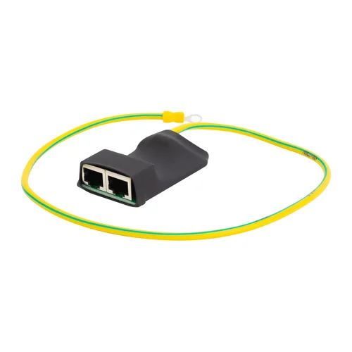

Устройство защиты от импульсных помех для одного Ethernet порта. Скорость передачи: 10/100/1000 Мбит/сек. PoE: af/at/bt, Passive PoE
Новинка
Грозозащита Ethernet SNR-SPNet-BP1001 IP10
Устройство SNR-SPNet-BР1001-IP10 является аналогом устройства SNR-DROZD-1.0 с дополнительной дифференциальной защитой.
Устройство SNR-SPNet-BР1001-IP10 с защитой всех четырех пар UTP–кабеля для 10/100/1000Base Ethernet PoE: af/at/bt, Passive PoE.
Исполнение устройства печатная плата в термоусадочной трубке, с кабелем заземления. В основе грозозащиты стоит модуль SNR-SPNet-BР1000, реализована двух уровневая защита: «линия - земля», «линия - линия». Gigabit Ethernet обеспечивается на длине кабеля 50м, 10/100Base Ethernet обеспечивается на длине кабеля 100м.
