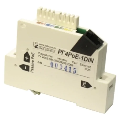

НАЗНАЧЕНИЕ

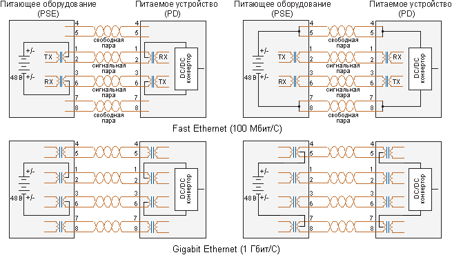

Предназначены для защиты оборудования, использующего среду передачи Ethernet 10/100Base-TX, поддерживающих технологию PoE (High Power Over Ethernet IEEE 802.3at), от опасных напряжений, возникающих в результате атмосферных разрядов (грозы) и индустриальных помех. Стандарт IEEE 802.3at предусматривает две схемы организации дистанционного питания для сетей Ethernet. Устройства РГ4РоЕ поддерживает обе схемы.
Особенность: корпус крепления на DIN рейку.

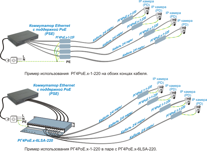

Технология PoE применяется для питания IP-видеокамер, Wi-Fi оборудования, радио - и лазерных мостов в сетях Ethernet. Очень часто возникает необходимость установки такого оборудования вне помещений, а для радио - и лазерных мостов эта ситуация штатная. В таких случаях необходимо защищать оборудование от воздействия атмосферного электричества. Устройства защиты линейки РГ4PoE предназначены для защиты именно такого оборудования.

  • Поддерживают обе схемы организации дистанционного питания, предусмотренные стандартом IEEE 802.3at.

ПОДКЛЮЧЕНИЕ
Устройство включается в разрыв кабеля между защищаемым оборудованием и кабельным сегментом. Желто-зеленый провод устройства подключается к проводнику защитного заземления РЕ электрической сети. Электрическая проводка в помещении, где производится установка защитного устройства, должна быть выполнена по трехпроводной схеме TN-S.
