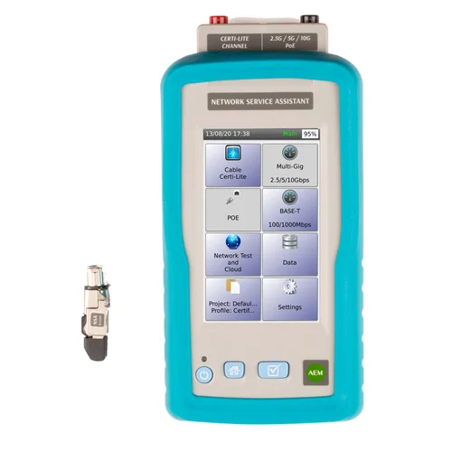

Network Service Assistant (NSA) первый тестер обладающий возможностями от самых простых (дешевых) до самых сложных (дорогих) приборов. Тестер NSA производит одностороннее тестирование медного кабеля на соответствие стандарту ANSI/TIA-1152-A категорий CAT3–CAT6A
Это не сертификация, поскольку тест односторонний, но достаточно полное измерение ключевых параметров кабеля, дающее представление о состоянии канала. При тестировании PoE, NSA поступает более корректно: помимо опроса коммутатора, прибор подключает к линии нагрузку и измеряет напряжение и мощность непосредственно на разъёме питаемого устройства. То, что показывает NSA – это не обещанная коммутатором, а фактическая измеренная мощность.
Тестер NSA способен проверить кабельную линию на соответствие высокопроизводительным стандартам Ethernet, включая 1 / 2,5 / 5 / 10GBASE-T.
Оценка отношения сигнал-шум (SNR) через количество ошибок в Ethernet-пакетах обеспечивает быстрый и объективный анализ производительности канала в условиях сетевой нагрузки. Функция автотестирования NSA — это самый простой способ убедиться, что кабельное соединение будет поддерживать желаемую скорость сети.

Комплект поставки:
  • Базовый блок NSA;
  • Тестовый адаптер AD-NSA;
  • Удалённый идентификатор #1;
  • Блок питания;
  • Плечевой ремень;
  • Большая сумка для переноски;
  • Проходной адаптер RJ-45 Cat6A;
  • USB кабель;
  • USB накопитель с документацией и дистрибутивом ПО для обработки результатов TestDataPro;
  • Удалённые номерные идентификаторы #2-#8;
  • Индуктивный щуп Tempo с фильтрацией помех от сети 50Гц;
  • Сумка для переноски
