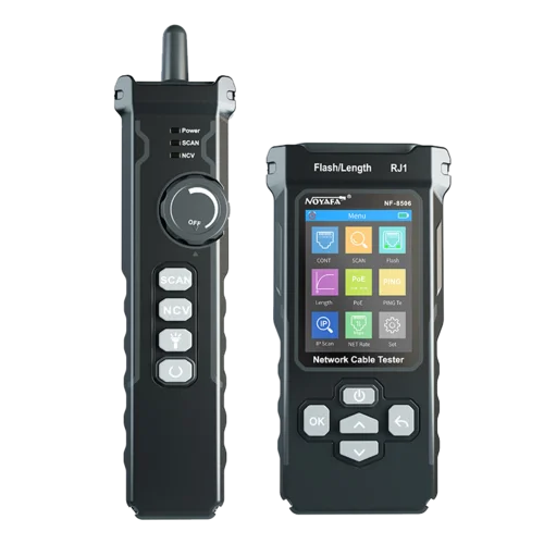

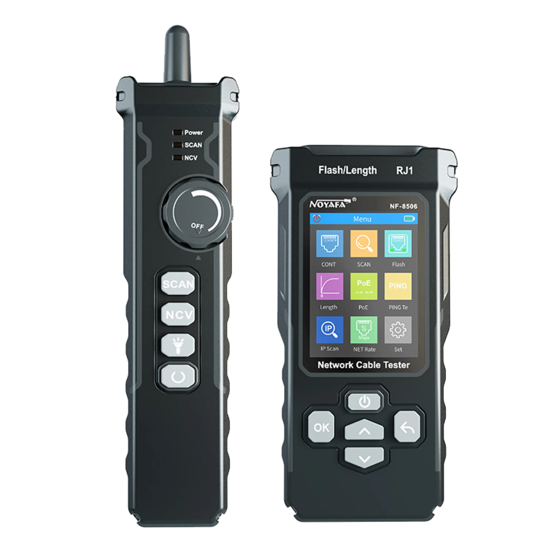

Noyafa-8506 - это многофункциональный кабельный тестер длины кабелей, состоит из одного передатчика, одного приемника.
Многофункциональный тестер NF-8506 предназначен для диагностики и выявления неисправностей различных типов кабелей/проводов:
  • витая пара (UTP/FTP/STP cat.5e, cat.6)
  • телефонный
Помимо проверки линии данная модель поддерживает функции Ping-теста и определения PoE (Power over Ethernet).

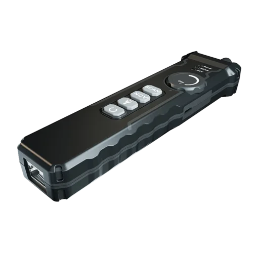

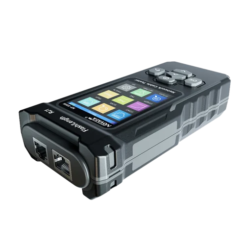

Комплект тестера состоит из двух устройств, выполняющих определенные функции. Основное устройство NF-8506 позволяет выбирать необходимый режим тестирования и производить настройки.
Приемник NF-8506 используется для поиска, идентификации и проверки целостности кабелей в пучках, в скрытых полостях (на расстоянии). Устройства работают от встроенных Li-Ion аккумуляторов с напряжением 3,7В и емкостью 1500 мАч.
Функциональные возможности:
  • Тестирование различных типов кабелей на обрыв, короткое замыкание;
  • Диагностика интерференции соседних проводов и кабелей, которая влияет на скорость передачи данных;
  • Функция поиска кабеля в пучке/трассе;
  • Измерение длинны сетевого провода, телефонного провода;
  • Выполнение трассировки кабеля на работающем коммутаторе/роутере без внесения помех;
  • Точная локализация короткого замыкания и обрыва;
  • Ping-тест в локальной и сети интернет;
  • Идентификация проводом под напряжением (NCV);
  • Определение наличия PoE (Power over Ethernet).
