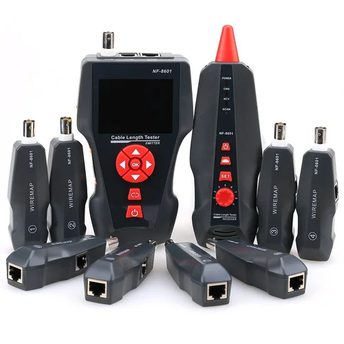

NF-860W -Это многофункциональное устройство, применяемое для измерения длины провода, трассировки линии и поиска обрыва в проводе, PING-тестов, выполнения проверокна наличие POE и напряжения в проводе. Оператор может наблюдать результаты тестирования на цветном дисплее с размером диагонали 3.7 дюйма (94 мм). Все перечисленные возможности делают данный прибор весьма практичным инструментом для персонала, устанавливающего низковольтные системы и обслуживающего коммуникационные линии. Он активно применяется в таких областях, как телефонные системы, компьютерные сети и в других сетях с металлическими проводниками.NF-860W позволяет определять перекрёстные токовые помехи. Комплект оборудования включает три компонента: основной тестер (NF-8601-M), приёмник (NF-8601-S) и дистанционный датчик (NF8601-R). В модели NF-8601W в комплект входят восемь дистанционных датчиков для удобства работы исокращения времени наладки сети.
Особенности:
  • Проводить Ping тест в локальной сети, в сети интернет
  • Автоматически определять и присваивать IP адрес (DHCP клиент)
  • Изменять данные пакета: количество пакетов, длина пакета, time out, TTL
  • Определить наличие «питания-через-ethernet» (POE)
  • Выполнять проверки: на обрыв, на короткое замыкание, на помехи от соседних проводов, на обратное соединение и местонахождение обрыва с применением методов «M-S» и «M-R»
  • Выполнять проверку интерференции соседних проводов при поиске возможной проблемы низкой скорости передачи данных
  • Быстро находить проблемный провод в пучке других проводов без снятия изоляции
  • Измерять длину сетевого провода, коаксиального кабеля, телефонного провода, а также проводов стандарта USB длиной до 2000 метров – без подсоединения датчика.
  • Выполнить трассировку кабеля на работающем коммутаторе или роутере, не внося помехи в сигнал.
  • Точно определить место короткого замыкания или обрыва
  • Функция уведомления о разряде батареи
  • Дистанционный датчик с тоновым сигналом для "прозвонки" проводов
  • Функция сохранения результатов в памяти устройства
  • Функция передачи данных: импорт и экспорт данных (до 160 наборов)
  • Фонарик для работы в темноте
  • Автоматическое отключение питания «по простою» и выбор языка интерфейса: китайский или английский
  • Микропроцессор со встроенной в ПО системой самотестирования обеспечивает надёжную работу всего комплекса

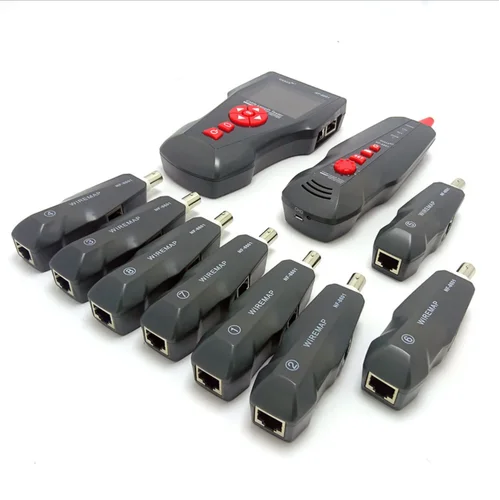

Комплект поставкиТестер- передатчик 1 шт.
Приёмник 1 шт.
Дистанционный датчик 8 шт.
Контакт-зажим типа "крокодил" 1 шт
Переходник кабеля RJ11 1шт
Переходник кабеля RJ45 1шт
Зарядное устройство и его компоненты 1компл.
Инструкция по эксплуатации 1 шт
Чехол 1 шт
Упаковочная коробка 1 шт
