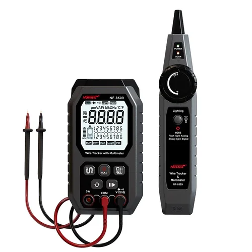

NF-8509 - многофункциональный тестер с встроенным мультиметром, предназначен для тестирования витых пар, в том числе, для определения длины кабеля, обнаружения кабеля, обрыва и может использоваться при монтаже и обслуживании низковольтных коммуникационных и прочих сетей. Этот тестер обладает повышенной устойчивостью к интерференции сигнала.
Основные особенности:
  • Позволяет производить проверку на обрыв, короткое замыкание, парное соединение и определение расстояния до оборыва проводника (кабели типа RJ45)
  • Встроенный мультиметр
  • Позволяет быстро находить нужный провод или кабель в пучке
  • Определение наличия PoE (Power over Ethernet)
  • Измерение длины  кабелей категории 5 и категории 6 до 200 м
  • Функция позволяющая напрямую находить требуемые кабели, подключенные к сетевому коммутатору (Flash)

Добрый день, в описании не понятно, есть ли у прибора возможность искать кабель в жгуте кабелей без коннекторов? На других приборах видел специальные выводы с крокодилами, как задумано тут?
NAG
06.02.2025, 09:34
Здравствуйте. Такой функции в данной модели нет.
