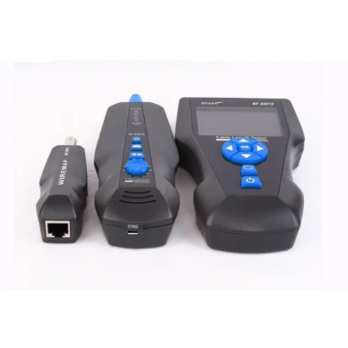

Noyafa-8601S - это улучшенная версия популярного тестера NF-8601. Внешний вид и комплектация прибора остались без изменений в отличии от его функционала. По сравнению с NF-8601 в новой модели реализована более сложная технология анализа (рефлектометр TDR), что позволяет на практике получать более точные и информативные данные. Это основное, но далеко не единственное отличие данных моделей: более подробную информацию вы можете получить в разделе "Ссылки и загрузки".
Многофункциональный тестер NF-8601S предназначен для диагностики и выявления неисправностей различных типов кабелей/проводов:
  • витая пара (UTP/FTP/STP cat.5e, cat.6, cat.7)
  • телефонный
  • коаксиальный
  • провода формата USB
Помимо проверки линии данная модель поддерживает функции Ping-теста и определения PoE (Power over Ethernet).
Функциональные возможности:
  • Тестирование различных типов кабелей на обрыв, короткое замыкание, помехи от соседних проводов.
  • Диагностика интерференции соседних проводов и кабелей, которая влияет на скорость передачи данных
  • Функция поиска кабеля в пучке/трассе
  • Измерение длинны сетевого провода, коаксиального кабеля, телефонного провода, а также проводов стандарта USB (без подключения датчика)
  • Выполнение трассировки кабеля на работающем коммутаторе/роутере без внесения помех
  • Точная локализация короткого замыкания и обрыва
  • Ping-тест в локальной и сети интернет
  • Определение и применение IP-адреса (DHCP клиент)
  • Анализ данных пакета: количество, длина, time out, TTL
  • Определение наличия PoE (Power over Ethernet)

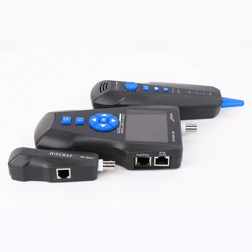

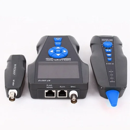

Комплект тестера состоит из трех устройств, выполняющих определенные функции. Основное устройство NF-8601S позволяет выбирать необходимый режим тестирования и производить настройки. Результаты диагностики выводятся на цветной ЖК-дисплей 2,8" и могут быть сохранены на карте памяти (TF).
Приемник NF-8601-S используется для поиска, идентификации и проверки целостности кабелей в пучках, в скрытых полостях (на расстоянии). Устройства NF-8601S и NF-8601-S работают от встроенных Li-Ion аккумуляторов с напряжением 3,7В и емкостью 1800 мАч. Дистанционный Дистанционный датчик NF-8601-R является пассивным устройством и используется для проверки кабеля методом «M-R» («Main - Remote»). Для этого с двух сторон проверяемой линии подключаются тестер и датчик NF-8601-R.

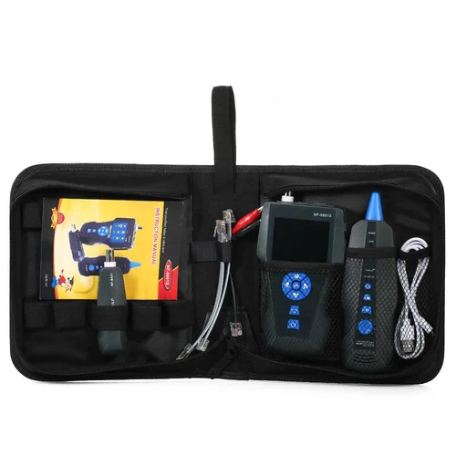

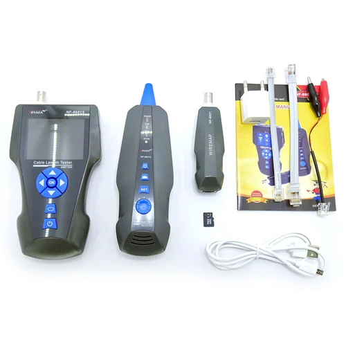

Комплект поставки
Комплект поставкиПередатчик - 1 шт
Приемник - 1 шт
Удаленный блок - 1 шт
USB-кабель - 1 шт
Контакт-зажим типа "крокодил"- 1 шт
Переходные патчкорды - 2 шт
Сумка для переностки - 1 шт
Руководство пользователя - 1 шт
