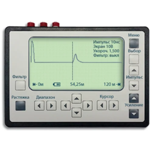

"Сова" Рефлектометр + Мост + Измеритель U, R, C предназначен для определения характера неисправностей и расстояния до места повреждения в симметричных, несимметричных телекоммуникационных и силовых кабелях с металлическими жилами методом импульсной рефлектометрии.
Определение расстояния до места повреждения мостовым методом. Измерение напряжения, сопротивления, емкости и омической асимметрии.
Особенности:
  • Высокая чувствительность - отраженный сигнал с амплитудой 0,3мв (300мкВ) можно развернуть на весь экран.
  • Высокая точность.
  • Универсальность  методов измерения – рефлектометр, мост, измеритель первичных параметров линии.
  • Доступная цена.
  • Большое поле для отображения рефлектограмм и текста на дисплее 115х65мм.
  • Встроенное руководство пользования мостом.
  • Режим сравнения различных рефлектограмм.
  • Цифровая фильтрация аддитивных и синхронных помех.
  • Малые габариты и вес.
Технические характеристики рефлектометра:
  • Диапазон измеряемых расстояний:
    •  минимальный от 0 до 60 м
    •  максимальный до 20 км
  • Длительность зондирующего импульса: от 5 нс до 50 мкс
  • Амплитуда зондирующего импульса: 5В
  • Максимальное разрешение: 0,25 м
  • Инструментальная погрешность на диапазонах 1км и более: не    превышает 0,15%
  • Установка коэффициента укорочения с шагом: 0,001
  • Перекрываемое затухание: 92дБ
  • Максимальная чувствительность:  отраженный сигнал 0,3 мВ дает отклонение на весь экран
  • ЖКИ: 240х128 точек с подсветкой
  • Растяжка: возможность растяжки любого участка диапазона до минимального шага
  • Количество рефлектограмм сохраняемых в  памяти: 24 РФГ
Техническите хпрпктеристики моста и измерителя U,R,C:
  •  Диапазон измерения постоянного напряжения: от 0 до 350 В.
  •  Диапазон измерения переменного напряжения: от 0 до 250 В.
  •  Погрешность измерения напряжений: не более 2% + 0.1 В.
  •  Входное сопротивление: не более 2 Мом.
  •  Диапазон измерения сопротивлений: от 0.1 Ом до 50 ГОм.
 Погрешность измерения:
  •  в диапазоне до 1 ГОм: не более 2% + 0.1 Ом;
  •  в диапазоне свыше 1 ГОм: не более 10 %
  •  Диапазон измерения емкости: от 0.1 нФ до 80 мкФ.
  •  Погрешность измерения не более 2% + 0.1 нФ.
 Погрешность измерения расстояния до повреждения изоляции (утечки):
  • при сопротивлении утечки от 0 до 10МОм не более 0.1% +1м.
  • при сопротивлении утечки от 10 до 50 МОм не более 0.5% +1м.
  • Погрешность измерения асимметрии не более 0.1% +0.1 Ом.
