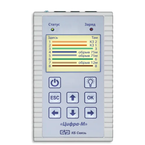

Тестер универсальный "Цифра-М" ADSL-тестер + Измеритель U,R,C + LAN-тестер + Генератор 1кГц предназначен для диагностики и быстрой оценки качества подключения канала ШПД, с применением технологий семейства: ADSL
Измерение первичных параметров линии связи U,R,C. Определяет техническое состояние и схемы разводки медного кабеля типов UTP, STP,  поиск неисправностей на физическом и сетевом уровне локальных вычислительных сетей.
Функции тестера ADSL:
  • Измерение в цикличном режиме и вывод на экран дисплея в табличной форме следующей информации:
  • технология соединения;
  • максимальная скорость;
  • достигнутая скорость;
  • затухание в линии;
  • запас помехоустойчивости – соотношение сигнал/шум SNR;
  • выходная мощность;
  • Частотные характеристики линии в виде графика спектрального заполнения рабочей частоты по бинам (распределение «бит на бин»).
  • Частотные характеристики линии в виде графиков по параметру соотношение сигнал/шум (SNR).
  • Частотные характеристики линии в виде графиков по параметру шум покоя (QLN).
  • Эмуляция работы модема.
  • Авторизация (передача логина и пароля серверу доступа) при подключении к сети по протоколу PPPoE.
Измеритель первичный параметров U, R, C:
  • Измерение постоянного напряжения: ±350В.
  • Измерение переменного напряжения: 0…300В.
  • Измерение сопротивления: 0…100МОм.
  • Измерение электрической емкости: 0…5 мкФ.
Функции LAN-тестера:
  • Определение и прорисовка карты проводов (определение правильности обжимки проводов) с отображением цветовой гаммы проводов.
  • Определение типа неисправности КЗ, Обрыв - пожильно.
  • Определение расстояния до обрыва в кабелях UTP - пожильно.
  • Входы LAN разъемов защищенны от избыточных токов и напряжений в жилах тестируемого кабеля.
Генератор 1кГц:
определение «своего» кабеля в пучке чужих контактным способом, (при помощи комплектного оконечника-заглушки) или бесконтактным способом (бесконтактный щуп в комплект поставки не входит).
