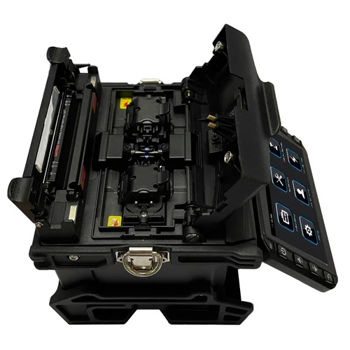

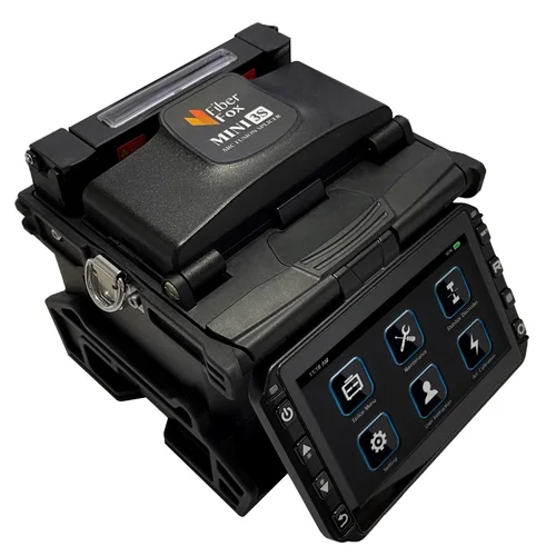

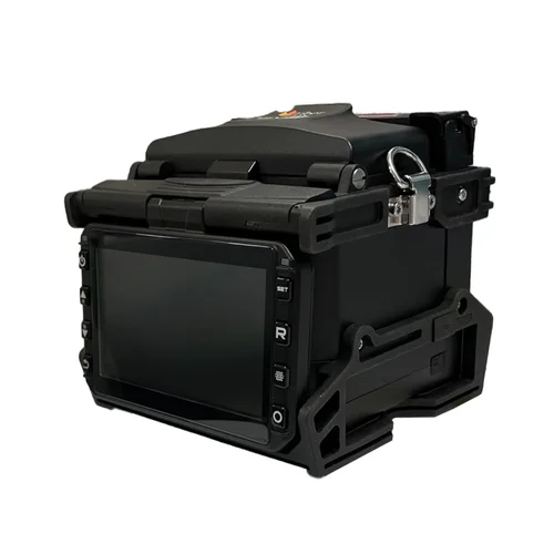

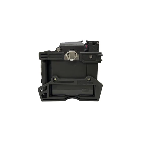

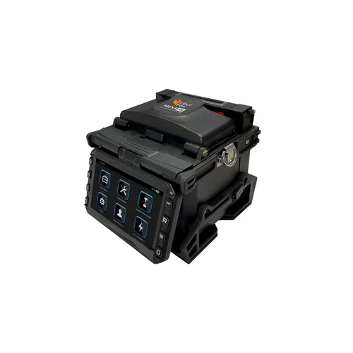

Автоматический сварочный аппарат Mini-3S - это современное оборудование корейской компании FiberFox, предназначен для сварного соединения оптических одномодовых и многомодовых волокон. Аппарат оснащен механизмом сведения волокон по технологии DAA (Digitalized Active Alignment), системой точного мониторинга потерь и режимом автоматической калибровки дуги.
Основные особенности
  • активные V-образные канавки;
  • цветной LCD дисплей 4,3" позволяет визуально контролировать все этапы сварки оптических волокон;
  • быстрое время сварки - 7 сек (Quick mode) и термоусадки – 18 сек;
  • длительная автономная работа от Li-Ion батареи – до 200 циклов «сварка+термоусадка»;
  • калибровкой дуги в режиме реального времени;
  • ударопрочный, влаго и пылезащищенный корпус;
  • ресурс электродов – до 3500 сварок;
  • вес аппарата всего 1,37 кг;
  • малые габаритные размеры.
Технические характеристики
Технология выравнивания волокнаПо оболочке
Типы свариваемых волоконSM (ITU-T G.652, G.657)
MM (ITU-T G.651)
DS (ITU-T G.653)
NZDS (ITU-TG.655)
Диаметр свариваемых волокон, мкм80-150
Диаметр наружного покрытия свариваемых волокон, ммот 0.25 до 3, дроп-кабель 3х2
Средние потери на сварном соединение, дБ0.03 (SM)
0.02 (MM)
0.05 (DS/NZDS)
0.03 (G.657)
Оценка потерьАвтоматическая
Время сварки, сек8 SM, 7 (Quick mode)
Время термоусадки, сек18
Количество циклов сварки200
Длина гильз КДЗС, мм20, 40, 45, 60
Тест на растяжение, Н1.96~2.25
Ресурс электродов3500 сварок
Источник питанияLi-ion 11.1В 3000мАч; AC 100-240В DC 12.6В 1.8А
Дисплей4.3″ сенсорный цветной LCD
Видеосистема2 CCD камеры
Увеличение изображения260х при раздельном просмотре по осям X и Y; 130х при совместном просмотре по осям X и Y
ИнтерфейсыMini USB
Количество моторов4
Язык интерфейсаРусский; Английский
Массогабаритные характеристики
Габаритные размеры,мм123х114х126 (аппарат)
455x212x286 (кейс)
ВЕС, КГ1.37 (аппарат+батарея)
Условия эксплуатации
Скорость ветраНе более 15 м/с
Влажность0...95% (без конденсата)
Температура хранения, °Cот -20 до 60
Температура эксплуатации, °Cот -10 до 50
