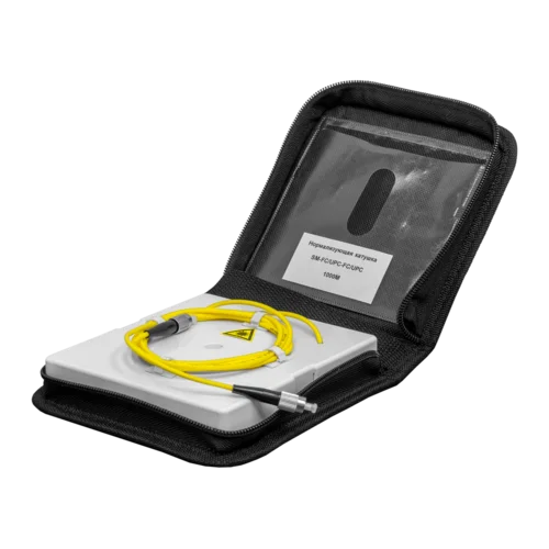

Нормализующая катушка используется при рефлектометрических измерениях для компенсации мертвой зоны на входе в тестируемый волоконно-оптический кабель. Применение нормализу­ющей катушки позволяет оценить потери на первом соединителе линии ВОЛС, кроме того уменьшается опасность повреждения оптического разъема рефлектометра некачественными патч-кордами.
Применение нормализующей катушки позволяет оценить состояние оконечного разъема ВОЛС и уменьшает опасность повреждения оптического разъема рефлектометра.
Волокно (SM) размещено в герметичном отсеке и защищено от внешних воздействий, включая влагу. Для подключения к измерительным приборам и волоконно-оптическим линиям катушки оконцованы оптическими разъемами FC на основе 3 мм микрокабеля, размещаемых при транспортировке в специальных гнездах.

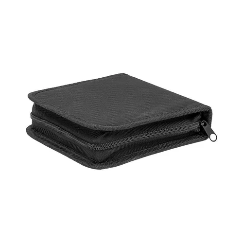

Корпус катушки установлен в мягкий кейс.
Под заказ производим нормализующие катушки с многомодовым волокном и другими типами разъемов.
