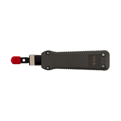

Ударный инструмент SNR-HT-324B предназначен для заделки витой пары в модульные розетки, патч-панели и кроссы с контактами типа 110/88.

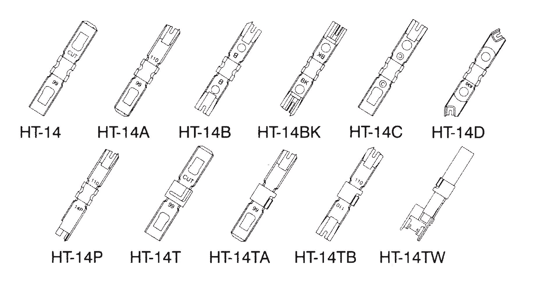

Конструкция инструмента позволяет устанавливать двусторонние ножи различного типа. Таким образом, инструмент может применяться для заделки жил в контакты различного типа в зависимости от установленного ножа. Нож легко устанавливается и фиксируется в основном корпусе инструмента.
В комплект поставки SNR-HT-324B входит один нож SNR-TL-14B, предназначенный для работы с контактами типа 110/88. Нож имеют двустороннюю рабочую поверхность: одна сторона снабжена лезвием для обрезки лишнего запаса кабеля, вторая сторона данного лезвия не имеет. По необходимости специалист устанавливает нужную ему режущую поверхность.
Корпус инструмента выполнен из противоударного пластика, нож изготовлен из качественной инструментальной стали. Инструмент легко помещается в руке, прост и удобен в использовании.
Особенности:
  • не требует пайки и удаления изоляции с проводников;
  • опрессовка контактов и обрезка лишнего кабеля за один рабочий ход;
  • возможность установки ножей различного типа.

Внешний вид ножей:
Инструмент под заказ:
Артикул SNR-HT- Модель ручки Нож-вставка Тип контактов IDC
324 HT-3240 HT-14 66
324A HT-3240 HT-14A 66,110/88
324B HT-3240 HT-14B 110/88
324BK HT-3240 HT-14BK 110
324C HT-3240 HT-14C 66,110/88
324D HT-3240 HT-14D 630А Phone Jack
324P HT-3240 HT-14P Panasonic, 110
324T HT-324T0* HT-14T 66
324TA HT-324T0 HT-14TA 66, 110/88
324TB HT-324T0 HT-14TB 110/88
324TW HT-324T0 HT-14TW LSA
*Ручка модели HT-324T0 снабжена механизмом с поворотной фиксацией лезвия.

Добрый день! Уточните можно ли приобрести комплект из: инструмент ударный SNR-HT-324B (1 шт) + нож HT-14TB (1 шт) + нож НТ-14TW (1 шт)?
NAG
09.01.2024, 04:25
Добрый день! Нож HT-14TB совместим только с инструментом SNR-HT-324TB, а нож НТ-14TW совместим с SNR-HT-324TW.
