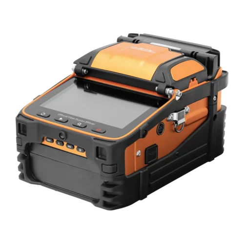

SNR-FS-6m+ разработан на базе популярной модели SNR-FS-6m. В новом сварочном аппарате сохранены все сильные и оригинальные стороны предшествующей модели:
  • 6 моторов, выполняющие высокоточное сведение оптических волокон по сердцевине

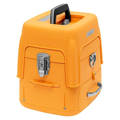

  • Многофункциональный кейс, который используется не только для транспортировки оборудования и инструментов, но и как полноценное рабочее место монтажника
  • Bluetooth-интерфейс и специализированное приложение для смартфона (Android и iOS) с интуитивно понятным интерфейсом
В SNR-FS-6m+ улучшен юстировочный механизм, что позволило сократить среднее время сварки оптических волокон SM с 8 секунд (SNR-FS-6m) до 6 секунд.
Добавлены дополнительные опции для диагностики оптической линии: измеритель мощности и источник видимого излучения (VFL). Благодаря этому данная модель является универсальным инструментом как для строительства, так и диагностики / обслуживания ВОЛС.
Расширенный комплект поставки содержит все необходимые для монтажа инструменты и аксессуары. Транспортировочный кейс данной модели является многофункциональным и при необходимости легко и быстро трансформируется в полноценное рабочее место. Переносной стул, поставляемый в комплекте, изготовлен из высокопрочной пластмассы и способен выдерживать нагрузку до 100 кг.

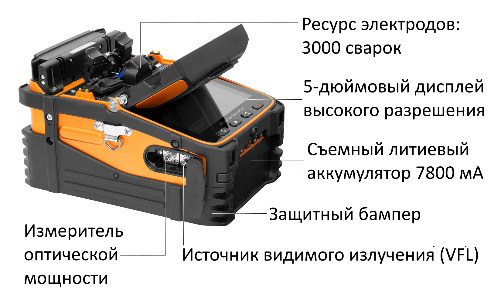

  • Высокоточное выравнивание волокон по сердцевине
  • Универсальные прижимы, позволяющие производить сварку оптических волокон в буфере 250/900 мкм, 2,0/3,0 мм, а так же FTTH-кабеля
  • Измеритель оптической мощности (850/1300/1310/1490/1550/1625 нм)
  • Функция VFL, существенно упрощающая поиск повреждения волокна или его кроссировку
  • Транспортировочный кейс и удобное рабочее место - в одной конструкции
  • Настройки и просмотр сохраненных записей производятся при помощи специального приложения для смартфона, который подключается к
    сварочному аппарату при помощи стандартного Bluetooth-соединения
  • Функция "Защита от кражи" (подключается через приложение)

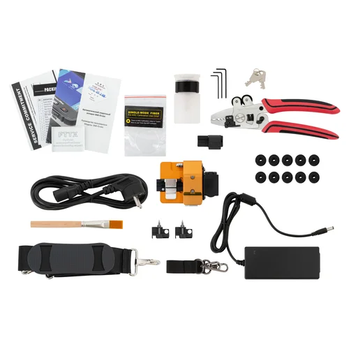

Комплект поставки
Комплект поставкиСварочный аппарат SNR-FS-6m+ - 1 шт;
Аккумуляторная батарея - 1 шт;
Транспортировочный кейс - 1 шт;
Прецизионный cкалыватель (с контейнером) - 1 шт;
Стриппер многофункциональный - 1 шт;
Сменные валики для стриппера - 1 шт;
Дозатор для спирта - 1 шт;
Кисть для обслуживания аппарата - 1 шт;
Сетевой адаптер - 1 шт;
Сетевой шнур - 1 шт;
Набор шестигранников - 1 комплект;
Калибровочное волокно - 1 шт;
Комплект запасных электродов - 1 комп;
Ремень для кейса - 1 шт;
Ремень для аппарата - 1 шт;
Универсальный прижим для SOC - 1 шт;
Руководство пользователя - 1 шт
