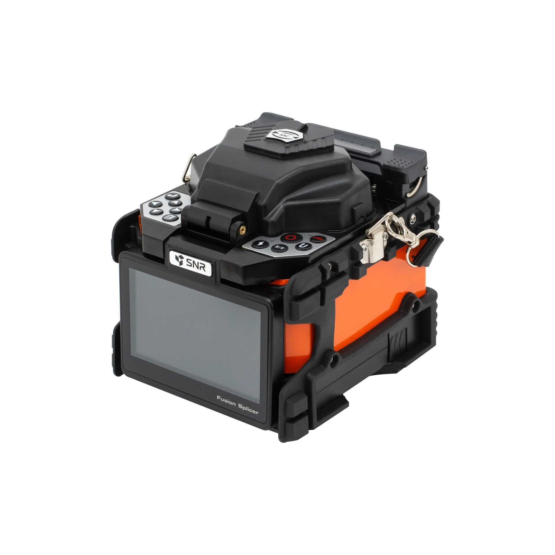

Автоматический сварочный аппарат SNR-FS-601 - предназначен для сварного соединения оптических одномодовых и многомодовых волокон. Аппарат оснащен механизмом сведения волокон по сердцевине.
Основные особенности:
  • выравнивания волокна по сердцевине;
  • цветной дисплей 4,3" позволяет визуально контролировать все этапы сварки оптических волокон;
  • время сварки - 8 сек и термоусадки – 20 сек;
  • длительная автономная работа от Li-Ion батареи – 200 циклов «сварка+термоусадка»;
  • ударопрочный, влаго и пылезащищенный корпус;
  • ресурс электродов – до 3000 сварок;
  • вес аппарата всего 1,29 кг ( без батареи );
  • малые габаритные размеры.
