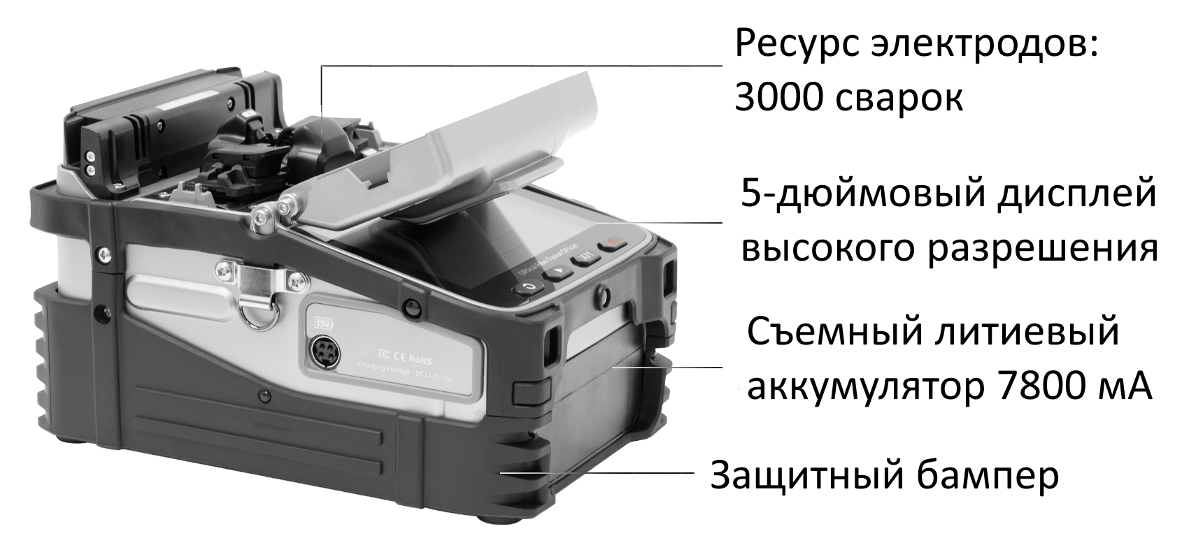

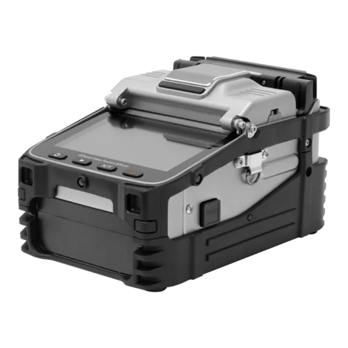

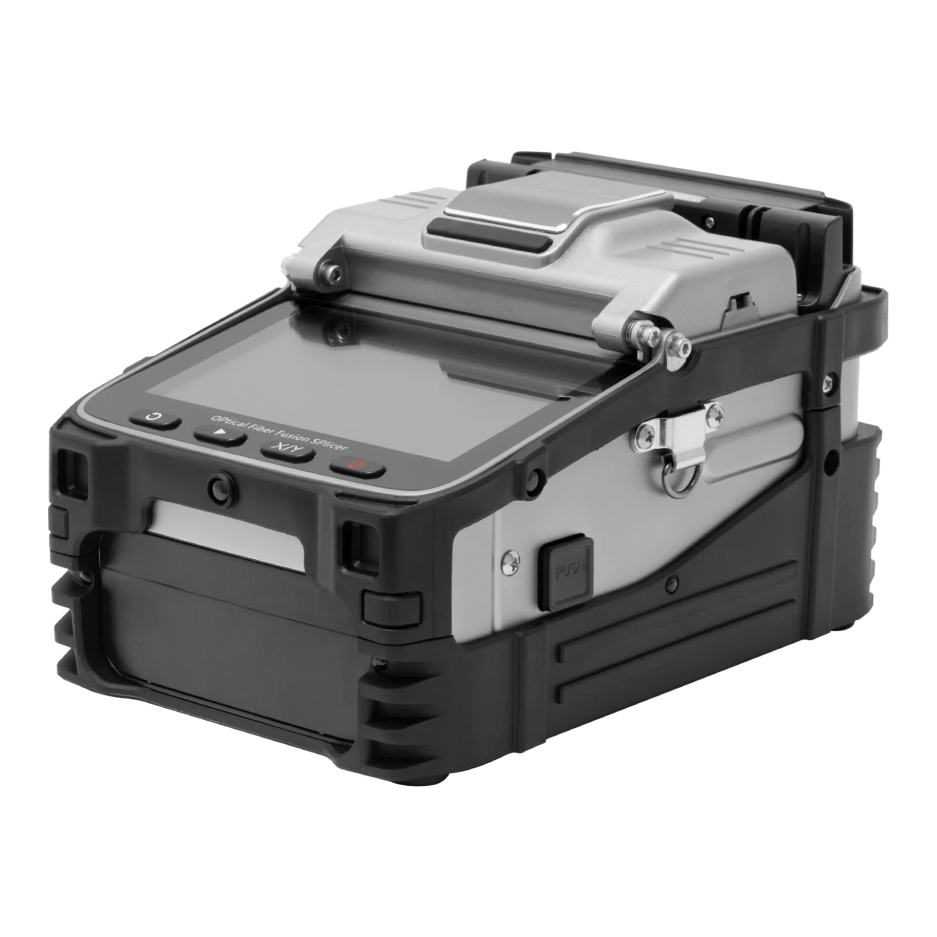

Сварочный аппарат SNR-FS-6m является отличным инструментом для строительства городских и локальных ВОЛС.
Шестимоторная система юстировки выполняет высокоточное сведение оптических волокон, обеспечивая тем самым минимальные потери и стабильное качество сварного соединения.

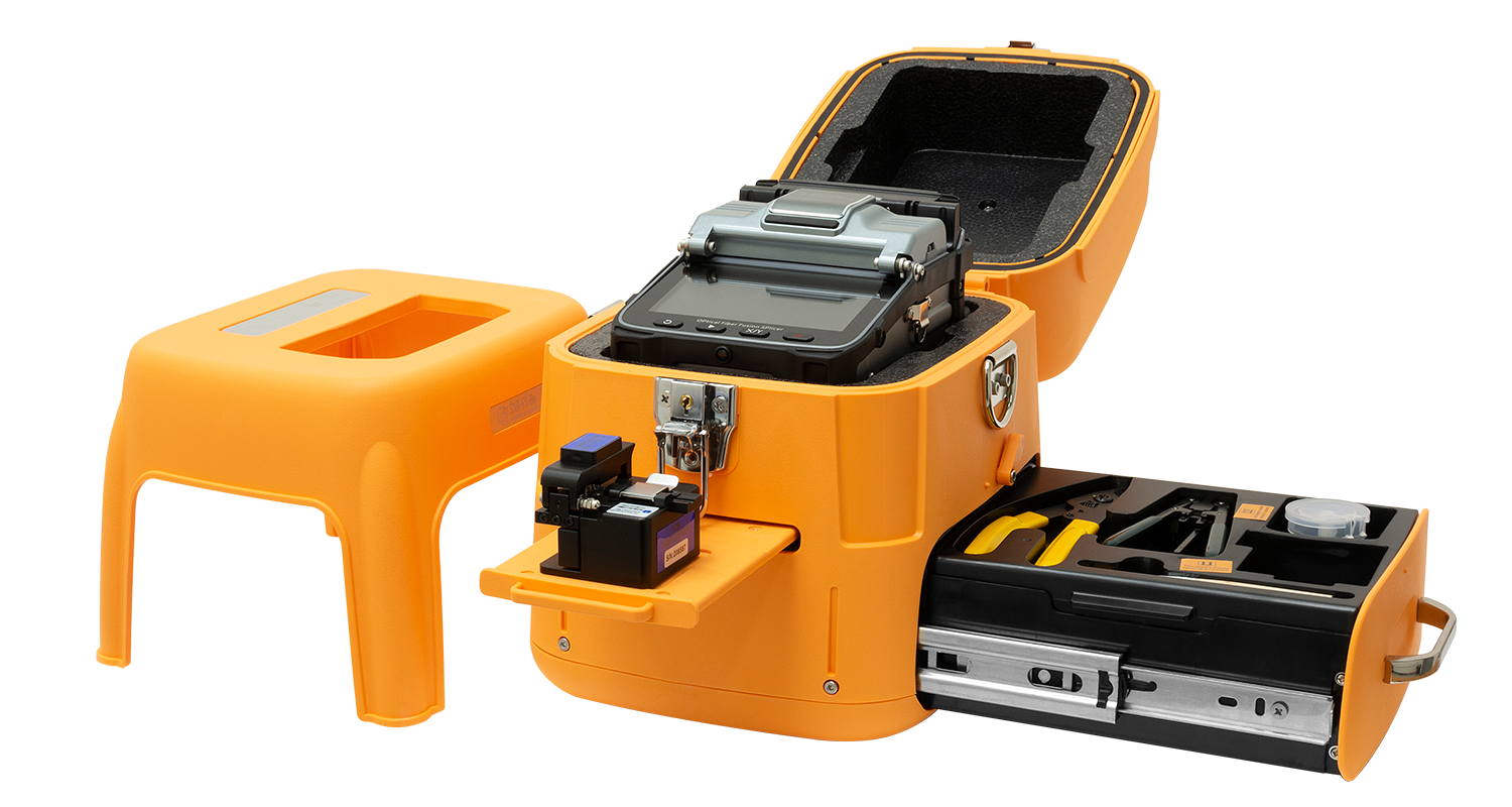

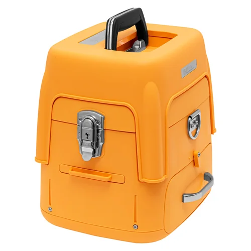

Расширенный комплект поставки содержит все необходимые для монтажа инструменты и аксессуары. Транспортировочный кейс данной модели является многофункциональным и при необходимости легко и быстро трансформируется в полноценное рабочее место. Переносной стул, поставляемый в комплекте, изготовлен из высокопрочной пластмассы и способен выдерживать нагрузку до 100 кг.
Условно в кейсе можно выделить 3 конструктивных части:
  • Площадка для сварочного аппарата
  • Выдвижной столик для скалывателя
  • Шкафчик для хранения инструментов

  • Конструкция кареток и механизма юстировки позволяет производить сварку оптических волокон в буфере 250 мкм, 900 мкм, 2 и 3 мм, а так же с плоским FTTH-кабелем
  • Выравнивание волокон по сердцевине

Ресурс электродов4000 сварок
Источник питанияLi-ion 11.1В 7800мАч; AC 100-240В DC 13.5В 4.8А
Дисплей5″ сенсорный цветной LCD

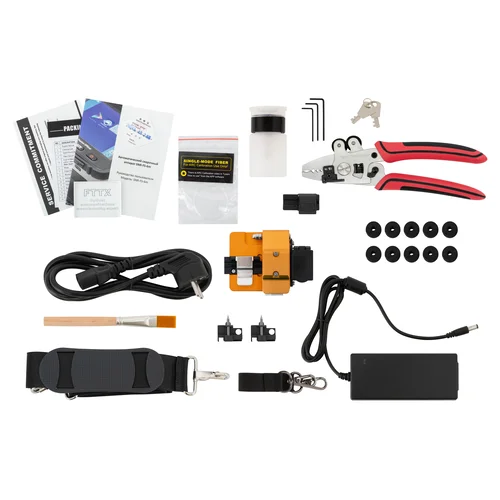

Комплект поставки
Комплект поставкиСварочный аппарат SNR-FS-6m - 1 шт;
Аккумуляторная батарея - 1 шт;
Транспортировочный кейс - 1 шт;
Прецизионный cкалыватель (с контейнером) - 1 шт;
Стриппер многофункциональный - 1 шт;
Сменные валики для стриппера - 1 шт;
Дозатор для спирта - 1 шт;
Кисть для обслуживания аппарата - 1 шт;
Сетевой адаптер - 1 шт;
Сетевой шнур - 1 шт;
Набор шестигранников - 1 комплект;
Калибровочное волокно - 1 шт;
Комплект запасных электродов - 1 комп;
Ремень для кейса - 1 шт;
Ремень для аппарата - 1 шт;
Универсальный прижим для SOC - 1 шт;
Руководство пользователя - 1 шт.
