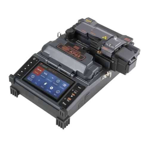

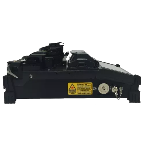

Многофункциональный сварочный аппарат Ilsintech Swift KF4A с функцией измерителя мощности и источника оптического излучения, система выравнивания волокна по оболочке (Active V-groove), 200 циклов сварки/термоусадки от батареи
Автоматический сварочный аппарат Ilsintech Swift KF4A
Ilsintech
Сварочный аппарат Ilsintech Swift KF4A является усовершенствованной моделью Swift KF4
Главной особенностью данной модели является многофункциональность: в корпусе сварочного аппарата размещены все необходимые инструменты для работы с оптическим волокном (термостриппер, скалыватель, печь для КДЗС, дозатор для спирта). Помимо инструментов в сварочный аппарат встроена функция измерителя мощности и источник оптического излучения (опция, приобретается отдельно). При этой многофункциональности разработчики смогли сохранить малые габаритные размеры. Таким образом, Swift KF4A является универсальным инструментом как для строительства, так и диагностики/обслуживания ВОЛС.
Высокое качество сварного соединения обеспечивается выравниванием волокон по оболочке активными V-канавками (технология Active V-groove). Swift KF4А широко применяется в сетях FTTx, PON, СКС, ЦОД, видеонаблюдение.
Благодаря ударопрочному и пыле- влагозащищенному корпусу Swift KF4A может эксплуатироваться в различных условиях.
Особенности:
  • 5 инструментов в одном корпусе: сварочный аппарат, скалыватель, термостриппер, дозатор для спирта, печь для КДЗС;
  • встроенные функции для диагностики ВОЛС: измеритель оптической мощности, дефектоскоп;
  • удаленное обслуживание через Internet;
  • поддержка технологии сварки Splice-on коннекторов;
  • малые габаритные размеры.

Технические характеристики
Технология выравнивания волокнаПо оболочке
Типы свариваемых волоконSM (ITU-T G.652, G.657) MM (ITU-T G.651)
DS (ITU-T G.653)
NZDS (ITU-TG.655)
Диаметр свариваемых волокон, мкм125-150
Средние потери на сварном соединение, дБ0.03 (SM)
0.01 дБ (MM)
0.05 дБ (DS/NZDS)
Типичные вносимые потери, дБ≤60
Оценка потерьАвтоматическая
Время сварки, сек7
Время термоусадки, сек13
Количество циклов сварки200
Длина гильз КДЗС, мм20, 40, 45, 60
Тест на растяжение, Н2
Ресурс электродов38000
Источник питанияLi-Ion аккумулятор 3400 мАч
Дисплей3.5″ цветной LCD
Видеосистема2 CCD камеры
Увеличение изображения220X
Количество моторов4
Язык интерфейсаРусский; Английский
