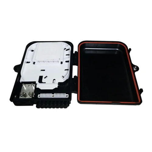

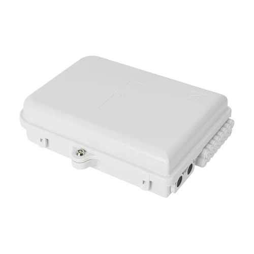

Оптические распределительные коробки марки SNR используется в системах передачи данных для соединения и коммутации магистральных и абонентских оптических кабелей, а также механической защиты сварных соединений оптических волокон.
Конструкция оптического бокса SNR-FTTH-FDB-16F3 допускает ввод двух линейных оптических кабелей и до 16 абонентских отводов.

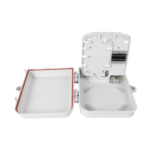

Внутри бокса расположена откидная монтажная панель, на которой размещен кронштейн для установки до 16 оптических адаптеров типа  SC/LC Duplex . С другой стороны панели находятся места для фиксации защитных гильз и размещения оптических делителей.
Основные особенности:
  • компактное внутреннее устройство;
  • удобна при монтаже и обслуживании;
  • пластиковый корпус с резиновыми прокладками;
  • степень защиты IP65+стойкость к УФ излучению;
  • компактный размер позволяет устанавливать устройство практически в любых местах;
  • прочный и надежный корпус;
  • встроенный замок, обеспечивает защиту от несанкционированного доступа;
  • приятный внешний вид.
Применение:
  • FTTH;
  • GPON/PON;
  • телекоммуникационные сети;
  • локальные сети.
Для изготовления оптического бокса используется специальный пластик устойчивый к воздействию ультрафиолетовых лучей, позволяющий эксплуатации в условиях широкого диапазона низких и высоких температур. Герметичный корпус позволяет применять оптический бокс как в здании так и при уличном монтаже.
Тип монтажаУличный
Крепление под лентуДа
Возможность размещения делителя PLCДа
Материал:ABS пластик
ЦветЧерный
Количество вводов линейного кабеля2
Количество выводов абонентского кабеля16
Количество устанавливаемых адаптеров16
Тип устанавливаемых адаптеровSC/LC Duplex
Степень защитыIP65
Температура эксплуатации, °Cот -40 до 60
Габаритные размеры,мм261.1х310.5х91.9
