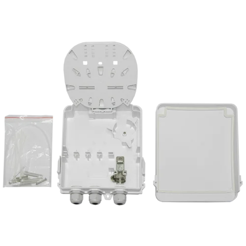

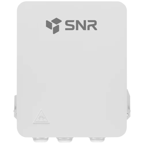

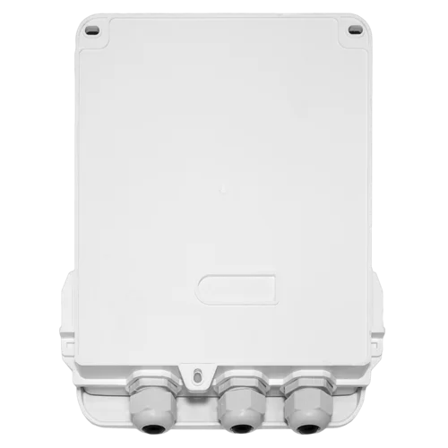

Оптические распределительные коробки марки SNR используется в системах передачи данных для соединения и коммутации магистральных и абонентских оптических кабелей, а также механической защиты сварных соединений оптических волокон.

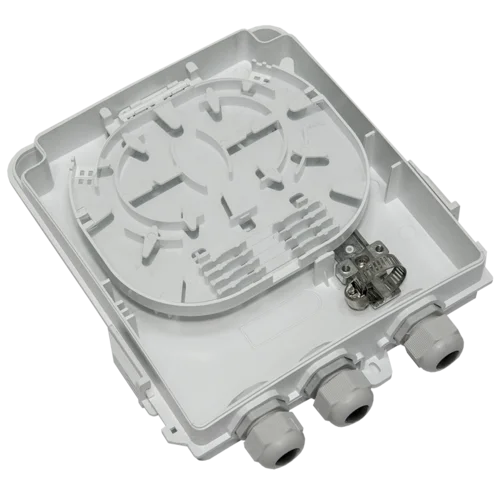

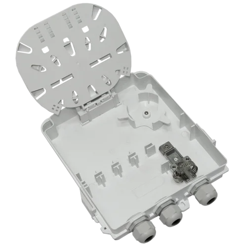

Конструкция оптического бокса SNR-FTTH-FDB-08C допускает ввод двух линейных оптических кабелей и до 8 абонентских отводов.
Внутри бокса расположена откидная монтажная панель, на которой размещен кронштейн для установки до 4 оптических адаптеров типа  SC/LC Duplex . С другой стороны панели находятся места для фиксации защитных гильз и размещения оптических делителей.

Тип монтажаВнутриобъектовый
Возможность размещения делителя PLCДа
Материал:ABS пластик
ЦветБелый
Количество вводов линейного кабеля2
Допустимый диаметр вводимых кабелей, ммдо 17
Количество выводов абонентского кабеля8
Количество устанавливаемых адаптеров8
Тип устанавливаемых адаптеровSC/LC Duplex
Степень защитыIP65
Габаритные размеры,мм199х160х46
ВЕС, КГ0,5
Количество в упаковке40
Комплект поставкиБокс SNR-FTTH-FDB-08C - 1 шт
Транспортная трубка - 1 шт
Стальной хомут - 1 шт
Расходные материалы: саморезы, стяжки, гильзы КДЗС - 1 комплект
