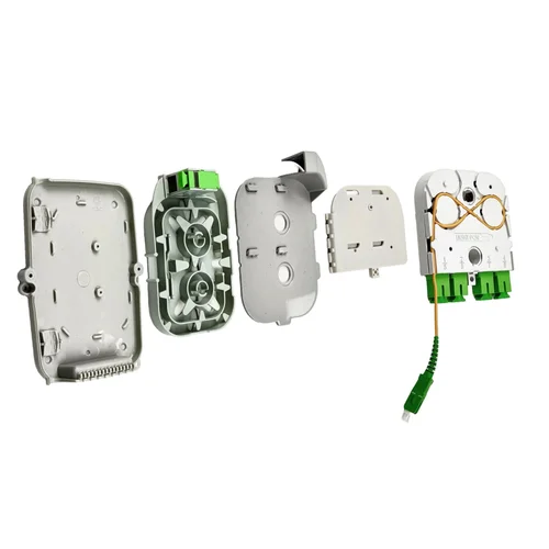

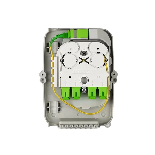

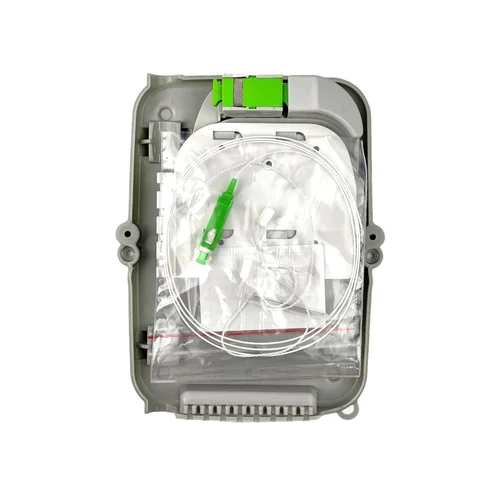

Оптическая распределительная коробка этажная до 16 абонентов KSC-ОРК-16С 1.3 - устройство, предназначенное для заделки межэтажного оптического кабеля и его дальнейшей коммутации с устройствами разведения волоконно-оптической линии (сигнала) на абонентов.
Для разветвления сигнала в KSC LIGHT PON ОРК-16С 1.3 применяются УСМ-модули - универсальные сплиттерные модули, равномерно распределяющие сигнал по планарной технологии интегрированного PLC-сплиттера.
При установке ОРК-16С 1.3 подключение первого абонента осуществляется напрямую без установки УСМ-модуля.
При подключении второго и последующих абонентов устанавливаются УСМ-модули согласно количеству подключаемых абонентов.

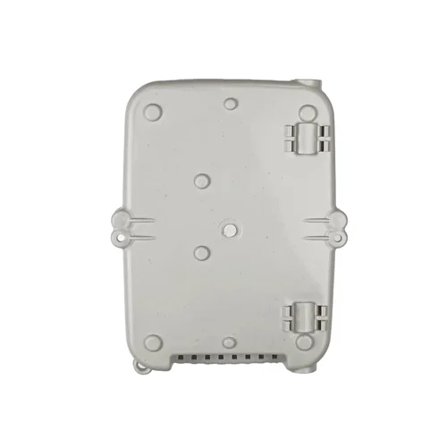

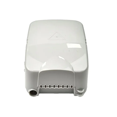

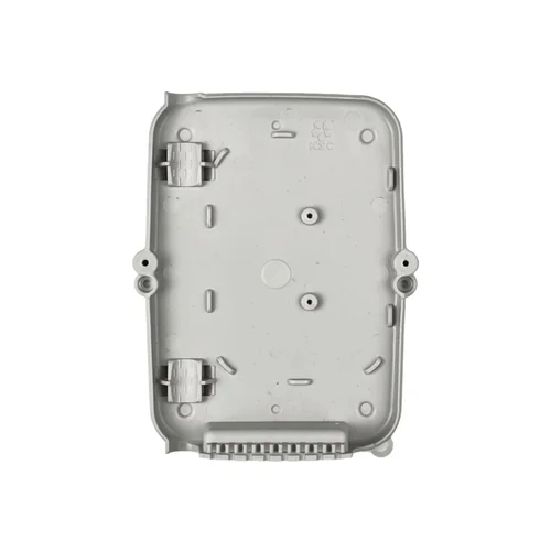

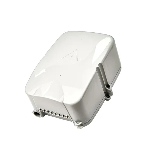

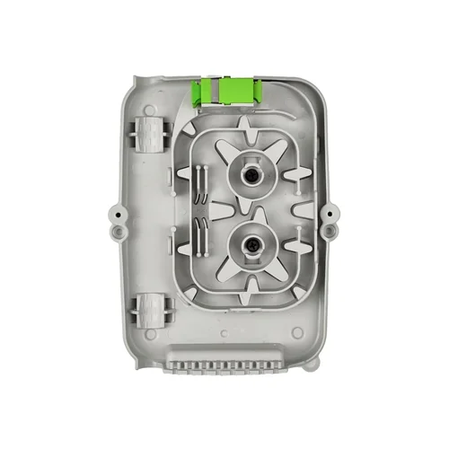

- Конструкция ОРК выполнен таким образом, чтобы обеспечить транзит кабеля вдоль тела распределительной коробки.
- Для распределения абонентских патч-кордов (абонентских кабельных сборок) предусмотрено 16 отверстий диаметром Ø до 3,2 мм.
- Изделие выполнено из негорючего АБС пластика.
- Крышка фиксируется двумя винтами.
- ОРК отличаются компактными размерами и может быть установлено в распределительных антивандальных шкафах, в этажных кабельных нишах.
- При установке на стенах рекомендуется использовать антивандальный защитный кожух.
*Фото на сайте размещены для наглядности комплектующих товаров, в комплект поставки не входят!
Тип монтажаВнутриобъектовый
Возможность размещения делителя PLCДа
Материал:Поликарбонат + ABS-пластик
ЦветСерый
Количество вводов линейного кабеля2
Допустимый диаметр вводимых кабелей, ммдо 10
Количество выводов абонентского кабеля16
Количество устанавливаемых адаптеров16
Тип устанавливаемых адаптеровSC/LC Duplex
Температура эксплуатации, °Cот 0 до 40
Габаритные размеры,мм75х120х170
ВЕС, КГ0,25
