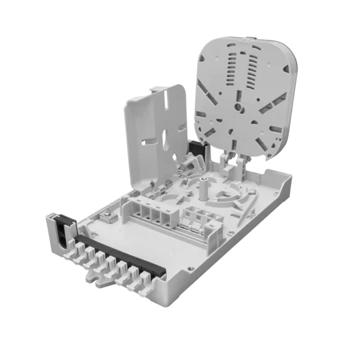

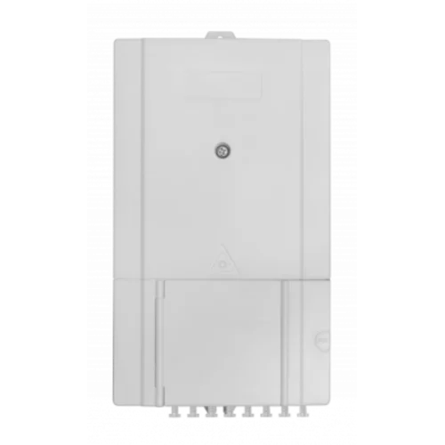

Оптические распределительные коробки марки SNR используется в системах передачи данных для соединения и коммутации магистральных и абонентских оптических кабелей, а также механической защиты сварных соединений оптических волокон.
Оптический бокс ​SNR-FTTH-FDB-08A используется при строительстве сетей PON в многоквартирных домах и позволяет произвести подключение до 8 абонентов в пределах одного этажа.

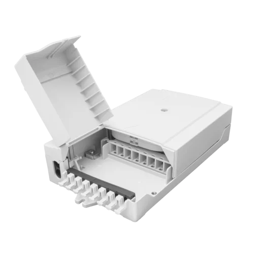

Конструкция коробки позволяет осуществить ввод 2 оптических кабелей диаметром до 10 мм, допускается монтаж транзитной линии. В качестве абонентских выводов используются FTTH патчкорды необходимой длины. Дополнительная дверца в нижней части коробки позволяет оперативно получить доступ к установленным адаптерам SC/LC Duplex (максимум 8 шт) и произвести подключение патчкордов без открытия основной крышки бокса.

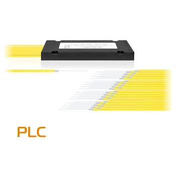

Внутри бокса расположены 2 откидные сплайс-кассеты, каждая из которых рассчитана на 8 сварных соединений. Помимо защитных гильз в сплайс-кассете предусмотрена возможность размещения оптического делителя
