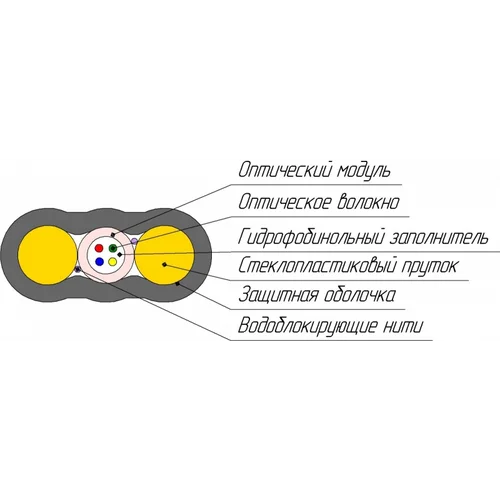

Оптический кабель марки ОКПК предназначен для подвеса на опорах линий связи.
Описание конструкции:
Кабель на основе оптического модуля, с двумя параллельными диэлектрическими силовыми элементами. Конструкция кабеля состоит из одного оптического модуля натурального цвета. Внутри оптического модуля расположено 1-16 одномодовых оптических волокон.
1. Оптическое волокно
2. Оптический микромодуль из ПБТ, заполненный гидрофобным гелем
3. Силовой элемент – стеклопластиковый пруток
4. Защитная оболочка
Модуль заполнен гидрофобинольным заполнителем. Параллельно с модулем располагаются две водоблокирующие нити и два стеклопластиковых прутка. Защитная оболочка выполнена из полиэтилена высокой плотности.
Тип оптического кабеляАбонентский Drop
Диэлектрическая конструкцияДа
Количество волокон16
Тип волокнаSM (G.652.D)
Габаритные размеры кабеля, мм8,0х3,6
Силовой элементДва стеклопластиковых прутка
Диаметр силового элемента, мм1,2
Стойкость к растяжению, кН1.9
Материал оболочкиPE
Цвет оболочкиЧерный
Температура монтажа, °Cот -30 до 50
Температура хранения, °Cот -30 до 50
Масса кабеля, кг/км33,4
