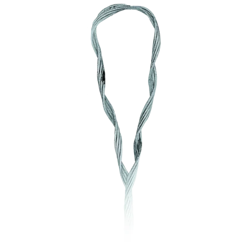

Зажим натяжной спиральный (НСО), 1,5 кН, c проволочным карабином, диаметр зажимаемого кабеля 5,0~5,5 мм
Зажим натяжной спиральный SNR-НСО-1,5-5,0/5,5К
85,95
Спиральные зажимы предназначены для анкерного крепления самонесущего оптического кабеля (ADSS), монтируемого на линиях городского электрохозяйства (уличного освещения, наземного электротранспорта), элементах зданий и сооружений при длине пролетов более 100 м. Крепеж состоит из протектора - для защиты оболочки кабеля от повреждения, силовой спирали и коуша.

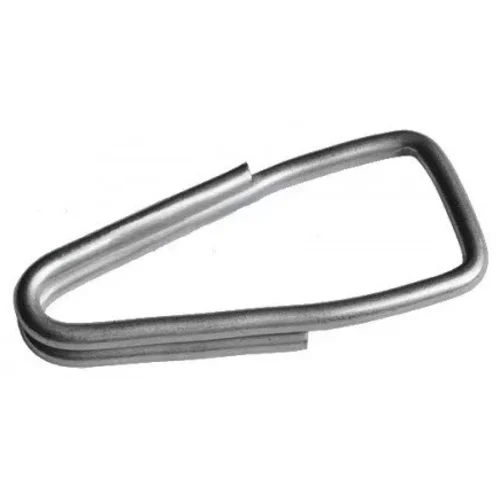

Проволочный карабин представляет собой металлическую основу из высокопрочной стальной проволоки диаметром 4мм.С помощью которой зажим крепится к опоре.Для защиты от коррозий проволока оцинкована.
Зажим натяжной спиральный (НСО) представляет собой U-образную прядь из нескольких спиральных проволок, скрепленных между собой специальным раствором с внутренней стороны которых нанесен абразив. Зажим изготавливается в климатическом исполнении УХЛ, категории 1. Обеспечивает прочность заделки кабеля и не влияет на механические и оптические характеристики кабеля.
