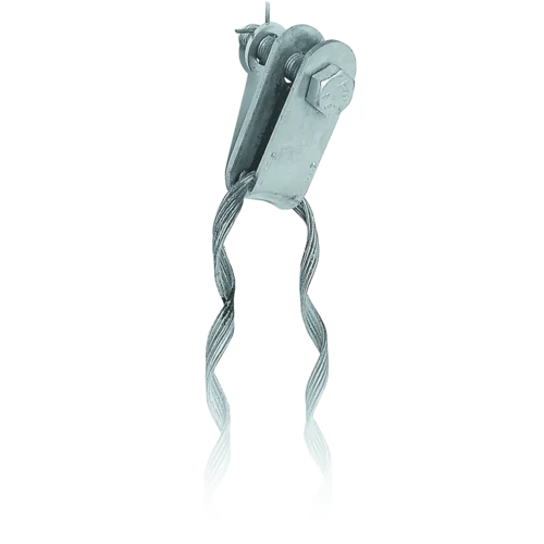

Зажим натяжной спиральный (НСО), 6 кН, c коушем, диаметр зажимаемого кабеля 9~10 мм
Зажим натяжной спиральный SNR-НСО-6-9/10К
200,55 ₽
29 сентября, бесплатно
Спиральные зажимы предназначены для анкерного крепления самонесущего оптического кабеля (ADSS), монтируемого на линиях городского электрохозяйства (уличного освещения, наземного электротранспорта), элементах зданий и сооружений при длине пролетов более 100 м. Крепеж состоит из протектора - для защиты оболочки кабеля от повреждения, силовой спирали и коуша.
Коуш представляет собой металлическую основу, с помощью которой зажим крепится к опоре. Существует множество модификаций для различных длин пролета, нагрузки и прочности заделки кабеля.
Зажим натяжной спиральный (НСО) представляет собой U-образную прядь из нескольких спиральных проволок, скрепленных между собой специальным раствором с внутренней стороны которых нанесен абразив. Зажим изготавливается в климатическом исполнении УХЛ, категории 1. Обеспечивает прочность заделки кабеля и не влияет на механические и оптические характеристики кабеля.
Расшифровка маркировки SNR-НСО-6-9/10К​:
  • НСО - зажим натяжной спиральный;
  • 6 - предназначен для кабелей с нагрузкой до 6кН;
  • 9/10 - минимальный/максимальный диаметр зажимаемого кабеля;
  • К - наличие коуша.
Комплект поставки SNR-НСО-6-9/10К:
  • коуш (в зависимости от комплекатции);
  • спираль силовая Lc=600-650 мм, состоящая из 4-х проклеенных между собой спиралей и нанесенным абразивом.
Вид арматурыСпиральные
Максимально допустимая нагрузка, кН6,0
Диаметр зажимаемого элемента, ммот 9 до 10
Материал:Сталь горячего цинкования
Температура эксплуатации, °Cот -60 до 40
Длина зажима, мм600-650
ВЕС, КГ0,4
