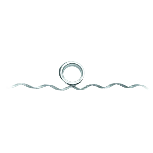

Поддерживающий спиральный зажим ПСО широко используется в процессе монтажа оптических кабелей различной марки и диаметров. На сегодня популярный способ осуществления прокладки кабелей – их протяжка по опорам линий электропередачи. Для этих целей отлично подходит зажим ПСО, который можно применять на опорах воздушных линий различного напряжения, а также на опорах связи или столбах освещения городских улиц. Зажим спиральный ПСО предназначен для крепления оптических самонесущих кабелей на опорах освещения, опорах ВЛ связи, контактных сетей, железных дорог, зданиях и сооружениях. Использование поддерживающего зажима позволяет продлить срок эксплуатации за счет увеличения прочности и ресурсной стойкости.
Силовая спираль – это U–образная прядь спирали, которая стягивает и фиксирует оптический кабель за счет его обжатия. Несколько прядей спирали, на внутреннюю поверхность которых наносится абразивный слой, образуют протектор. Длина силовой спирали варьируется от 0,8 до 1,2 м. Силовые спирали обеспечивают требуемую прочность заделки и могут использоваться при углах поворота до 10°.
Расшифровка маркировки SNR-ПСО-8-9/10:
  • ПСО - зажим поддерживающий спиральный;
  • 8 - предназначен для кабелей с нагрузкой до 8 кН;
  • 9/10 - минимальный/максимальный диаметр зажимаемого кабеля.
Комплект поставки SNR-ПСО-8-9/10:
  • спираль подвесная Lc=850-950 мм, состоящая из 3-х проклеенных между собой спиралей и нанесенным абразивом, выполнена в форме коуша-кольца.
Вид арматурыСпиральные
Максимально допустимая нагрузка, кН8,0
Диаметр зажимаемого элемента, ммот 9 до 10
Материал:Сталь горячего цинкования
Температура эксплуатации, °Cот -60 до 40
Длина зажима, мм850-950
ВЕС, КГ0,2
