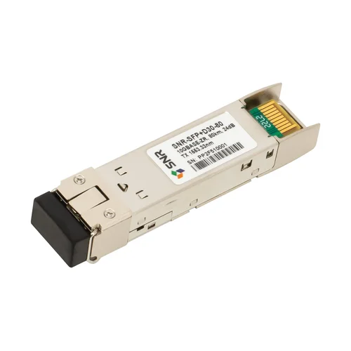

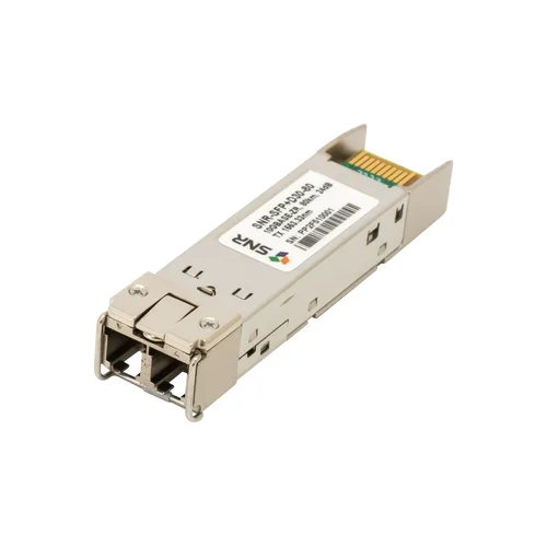

10 гигабитный модуль с форм-фактором SFP+, работающий по стандарту 10GBASE-ZR/ZW и совместимый со стандартами TenGigabitEthernet.
Основные характеристики:
- Рабочая длина волны Tx: 1553.33нм;
- Поддерживает скорости до 11.1Gb/s;
- Поддержка «горячей» замены;
- Увеличенный корпус с дополнительным радиатором;
- Максимальная дальность связи 80км;
- температуро-стабильный DWDM EML-лазер;
- высокочувствительный APD- приемник;
- Duplex LC - connector;
- Рабочая температура 0... 70 °C;
- Мощность излучения 0... 5dBm;
- Чувствительность приемника -24dBm.
- Максимально допустимый уровень сигнала -8dBm
Область применения:
- 10GBASE-ZR/ZW 10G Ethernet;
- Other links.
