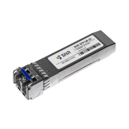

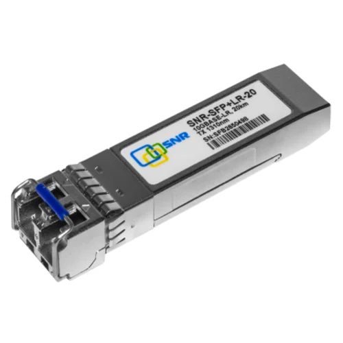

Двухволоконный модуль, SFP+ 10GBASE-LR/LW, разъем LC duplex, рабочая длина волны 1310нм, дальность до 20км (11dB).
Модуль SFP+ оптический, дальность до 20км (11dB), 1310нм
2 353 ₽
Гарантия 36 месяцев
завтра, бесплатно
Двухволоконный оптический модуль с форм-фактором SFP+ для 10G Ethernet, соответствует стандарту 10GBASE-LR/LW. Предназначен для работы в одномодовом оптическом волокне (Single mode fiber, SMF), максимальная дальность 20км, оптический бюджет 11дБ, duplex LC коннектор.
Все модели оптических модулей SNR могут быть изготовленны в промышленном (industrial, индустриальном) исполнении с диапазоном рабочих температур: -40..+85 С.
Трансиверы со скоростью передачи 1G и ниже, также как и 10G модели могут быть изготовленны с поддержкой функции цифровой диагностики и мониторинга.
Совместимость модулей с Ethernet-оборудованием Cisco, Extreme, Juniper, HP, Dell, Force10, Huawei, Dlink и др. производителей, а также с оборудованием, поддерживающем другие технологиями передачи данных: FibreChannel, SONET/SDH: 4/8/10G FC, STM-64/OC-192 и др. уточняйте у менеджеров.

Тип модуляДвухволоконный
Скорость модуля10Gbps
Тип оптического волокнаSMF
Длина волны Tx, нм1310
Оптический бюджет,дБ11
Мощность излучения, дБмот -3 до 1
Чувствительность приемника, дБм-14
Максимально допустимый уровень, дБм0,5
Форм-фактор модуляМодули SFP+
Тип коннектора модуляLC
Максимальное расстояние, км20
Расстояние передачи (диапазон), км10-20
