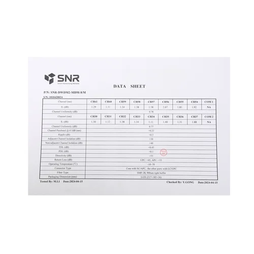

Тип Мультиплексор/Демультиплексор
Количество каналов 8
Несущая длина волны, нм
1547.72, 1548.51, 1549.32, 1550.12, 1550.92, 1551.72, 1552.52, 1553.33
1528.77, 1529.55, 1530.33, 1531.12, 1531.90, 1532.68, 1533.47, 1534.25
Межканальный интервал, GHz 100
Полоса пропускания канала @0.5dB, нм
>0.22
Вносимые потери, dB 3.5
Тип оптических коннекторов COM: SC/APC, TRx: LC/UPC
Температура эксплуатации, °C от 0 до +70
Температура хранения,°С от -40 до +85
Технология уплотненияDWDM
Количество ОВ2
Количество каналов8
Несущая длина волны, нм1547.72, 1548.51, 1549.32, 1550.12, 1550.92, 1551.72, 1552.52, 1553.33
Тип исполнения1/2 слота
Вносимые потери (без учета коннекторов), dB3,5
Тип оптических коннекторовCOM: SC/APC, TRx: LC/UPC
Межканальный интервал100ГГц
