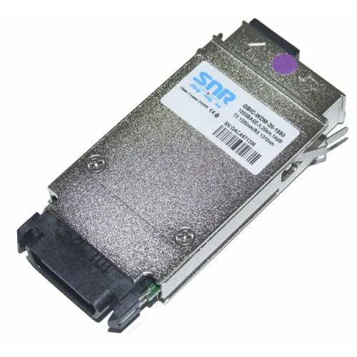

Одноволоконный модуль, GBIC WDM 1000Base-Bx, разъем SC, рабочая длина волны Tx/Rx: 1550/1310нм, дальность до 20км (12dB).

Одноволоконный оптический модуль с форм фактором GBIC для 1G Ethernet, соответсвует стандарту 1000Base-BX. Предназначен для работы в одномодовом оптическом волокне (Single mode fiber, SMF), максимальная дальность 20 км, оптический бюджет 14dB, SC коннектор, рабочая длина волны Tx/Rx: 1550/1310нм. Полностью соответсвует спецификации MSA
