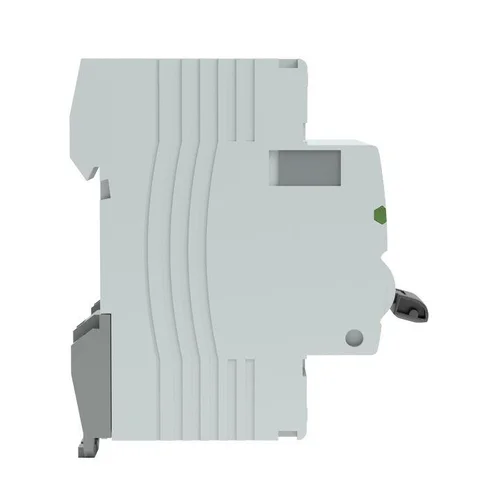

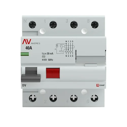

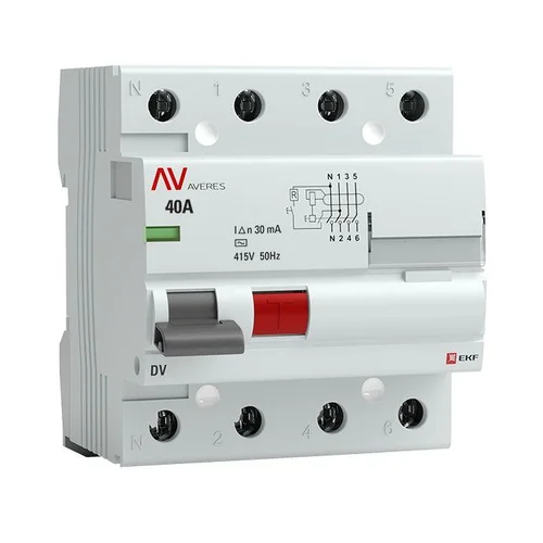

Выключатель дифференциального тока (УЗО) 4п 40А 30мА тип AC DV AVERES EKF rccb-4-40-30-ac-av
EKF
rccb-4-40-30-ac-av
086980
В линейку модульной автоматики EKF входит широкий ряд моделей выключателей дифференциального тока (УЗО) и автоматических выключателей дифференциального тока (АВДТ). Функция УЗО с номинальными отключающими дифференциальными токами 10 мА и 30 мА – защита людей от поражения электрическим током при случайном прикосновении к открытым проводящим частям электроустановки, а также защита электрооборудования при повреждении изоляции проводников.Устройства защитного отключения функциями защиты сети от короткого замыкания и нагрузки, превышающей допустимую, не обладают, поэтому обязательно применяются в паре «автомат – УЗО».УЗО на большие дифференциальные токи (от ста миллиампер) обеспечивают пожарную безопасность, препятствуя воспламенению проводки из-за длительного протекания тока утечки.Дифференциальный автоматический выключатель — аппарат, выполняющий задачи УЗО и автомата. Он ограничивает ток утечки, исключая ситуацию, при которой человек может получить удар электротоком, а также защищает электрооборудование от негативных последствий аварийных режимов работы сети, вызванных коротким замыканием или перегрузкой.
Вид товараУстройство защитного отключения (УЗО)
Высота,м0.07
Гарантийный срок10 лет
Глубина монтажа, установки ,мм50
Количество полюсов4
Номинальная отключающая способность в соответствии с EN 60898 ,кА10
Номинальное напряжение (В)400
Номинальный ток, А.40
Рабочая температура окружающей среды ,град.C-25...50
СерияAveres
Сечение многопроволочного гибкого проводника ,кв.мм1...16
Степень загрязнения (число)2
Частота (Гц)50 Гц
Ширина в числах модульных расстояний4
Ширина,м0.07
Степень защиты IPIP20
