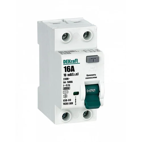

Выключатель дифференциального тока (УЗО) 2п 16А 10мА тип AC 6кА УЗО-03 DEKraft 14201DEK

Выключатель дифференциального тока серии УЗО-03 DEKraft; 2P; номинальный ток 16 А; ном.дифф. ток 10 мА; электромеханический; тип дифференциального расцепителя - AC; на DIN-рейку. ВДТ устанавливаются в сетях напряжением до 400 В пер.тока. ВДТ применяются для защиты электроустановок от риска возникновения пожаров вследствие утечек тока. Конструкция устройств позволяет эксплуатировать их даже при низкой температуре. При сборке выключатель дифференциального тока (ВДТ) и автоматический выключатель (для защиты ВДТ) устанавливаются последовательно, при этом номинальный ток аппарата должен быть на одну ступень выше — т. е. 20А при установке последовательно с автоматом на 16А, 32А при установке с автоматом на 25А.
