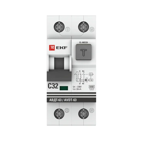

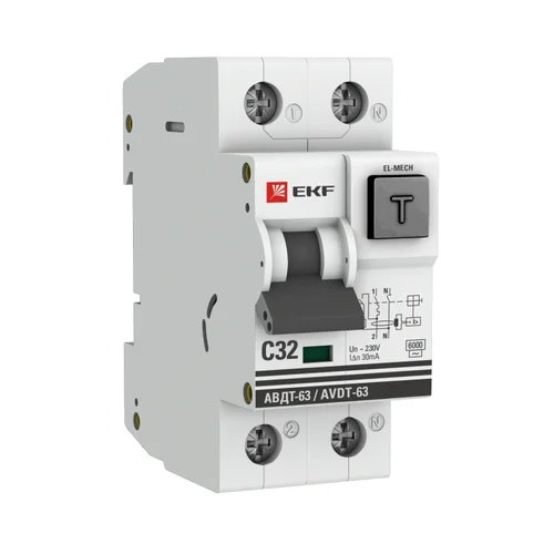

Выключатель автоматический дифференциального тока 32А 30мА тип AC 6кА АВДТ-63 электромех. PROxima EK
EKF
В линейку модульной автоматики EKF входит широкий ряд моделей выключателей дифференциального тока (УЗО) и автоматических выключателей дифференциального тока (АВДТ). Функция УЗО с номинальными отключающими дифференциальными токами 10 мА и 30 мА – защита людей от поражения электрическим током при случайном прикосновении к открытым проводящим частям электроустановки, а также защита электрооборудования при повреждении изоляции проводников. Устройства защитного отключения функциями защиты сети от короткого замыкания и нагрузки, превышающей допустимую, не обладают, поэтому обязательно применяются в паре «автомат – УЗО». УЗО на большие дифференциальные токи (от ста миллиампер) обеспечивают пожарную безопасность, препятствуя воспламенению проводки из-за длительного протекания тока утечки. Дифференциальный автоматический выключатель — аппарат, выполняющий задачи УЗО и автомата. Он ограничивает ток утечки, исключая ситуацию, при которой человек может получить удар электротоком, а также защищает электрооборудование от негативных последствий аварийных режимов работы сети, вызванных коротким замыканием или перегрузкой.
