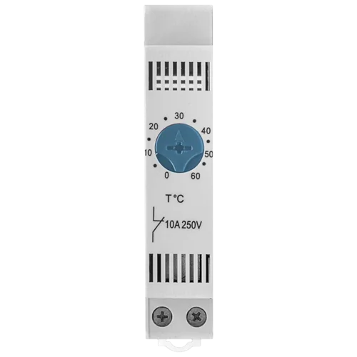

Термостат для термошкафа SNR-KTS-011-COMPACT на DIN-рейку с диапазоном регулирования от 0°C до +60°C и контактом NO предназначен для замыкания силовой электрической цепи (например вентиляторы и теплообменники) при заданной температуре. Термостат не имеет собственного электропотребления.

Термостат предназначен для регулировки температурного режима внутри шкафа, позволяя задавать верхние и нижние пороги температуры в диапазоне от 0 до 60 °C; гистерезис 7 °C. Модуль термостата крепится к DIN-рейке и имеет компактные размеры
Нормально разомкнутые контакты термостата могут использоваться, например, для управления вентиляторами и теплообменниками или для активации передатчиков сигналов системы удаленного мониторинга при выходе температуры за рамки установленного диапазона.

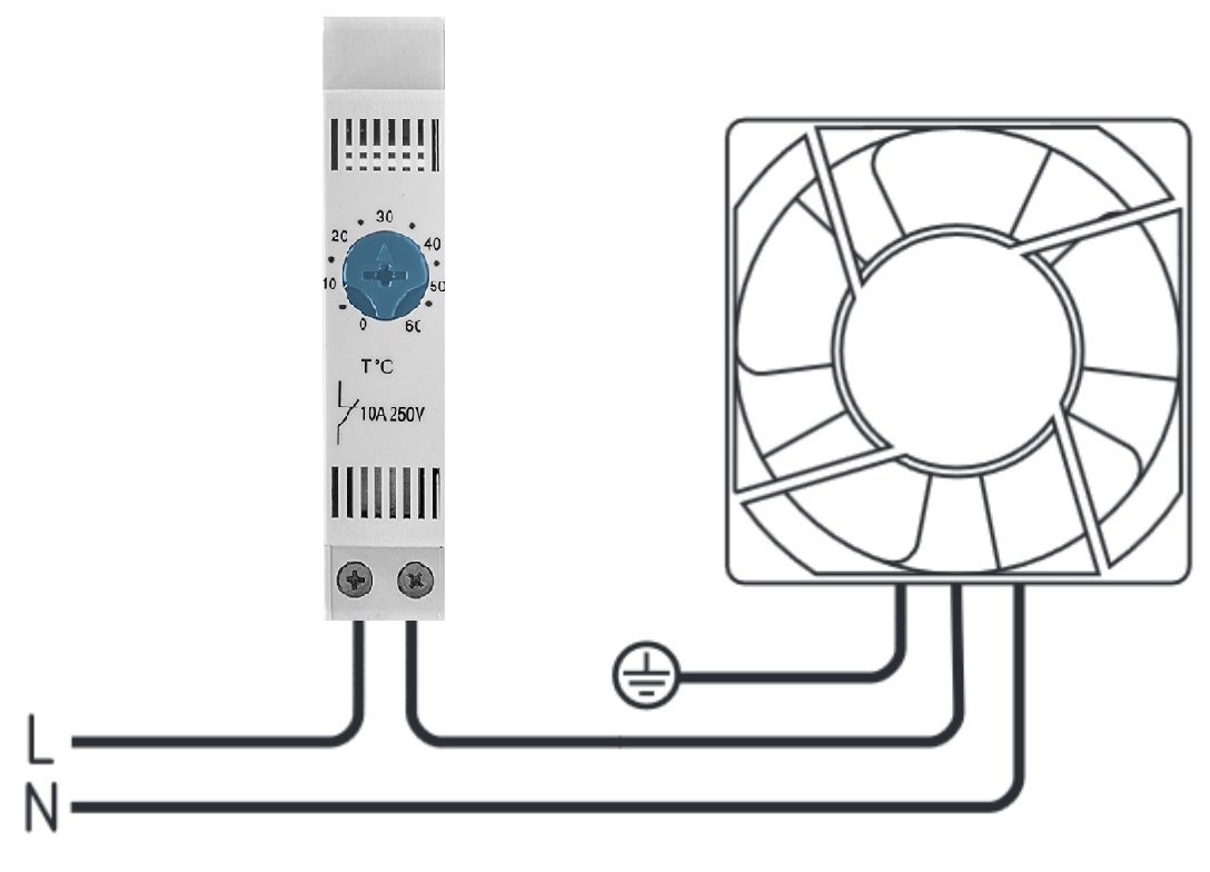

Подключение термостата:
Термостат подключается в разрыв сети питания вентиляторного блока и при достижении заданной температуры замыкает цепь и подает напряжение на вентиляторы. После снижения температуры ниже установленного уровня, цепь питания снова размыкается.
Тип климатического оборудованияТермостат
Тип подключенияВинтовая клемма
Тип контактаNO (нормально открытый)
Тип монтажаDIN-рейка
Температурный диапазон управления, °С0...+60
Гистерезис, °С7
