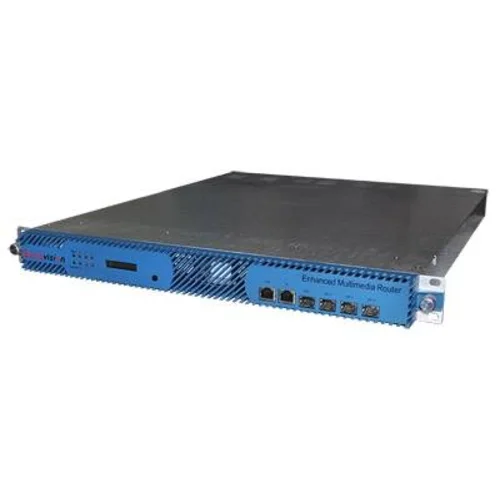

Базовый блок EMR 3.0 с 2xGbE-IP Sumavision

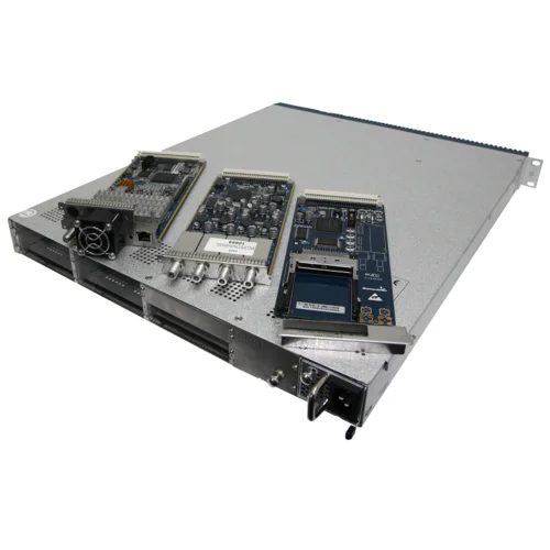

Базовый блок EMR 3.0 с 2xGbE-IP Sumavision - многофункциональная и мультиформатная платформа третьего поколения 3G, которая реализует множество видов преобразований в зависимости от набора установленных карт. Карты для платформы EMR позволяет создавать конфигурации с любым набором функций. Это могут быть цифровые станции форматов DVB-C, IPTV, DVB-C+IPTV, либо отдельные функциональные узлы для расширения уже работающих станций.
Шасси EMR 3.0 имеет 6 слотов для функциональных карт. На переднюю панель перенесены 4 SFP-порта интерфейсов GbE, 2 из которых - основных и 2 резервных (в базовой конфигурации активен 1 рабочий порт + 1 резервный порт с суммарным потоком до 1 Гб, до 256 SPTS потоков на входе/выходе, дополнительный 2-й порт активируется лицензией), порт управления и порт подключения энкриптора любой Simulcrypt-CAS. Шасси EMR имеет слот для установки резервного БП, заменить который можно без остановки станции (горячая замена).
