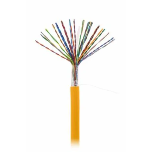

Кабель NETLAN U/UTP 25 пар, Кат.5 (Класс D), 100МГц, одножильный, BC (чистая медь), внутренний, LSZH нг(B)-HF, оранжевый, 305м
NETLAN
Торговая марка NETLAN с 2007 года поставляет качественное и недорогое оборудование, предназначенное для построения домашних и офисных локальных сетей. Продукция NETLAN включает в себя широкий ассортимент кабеля, который уже давно и уверенно зарекомендовал себя на рынке. В продуктовой линейке вы найдете инструменты, коммутационные шнуры и патч-панели, кроссовое оборудование, а также антивандальные настенные шкафы для установки в подъездах и на чердаках.
Кабель EC-UU025-5-LSZH-OR-3 содержит 25 пар витых медных проводников, выполнен в неэкранированном исполнении (U/UTP), соответствует категории 5 и предназначен для внутренней прокладки. Внешняя оболочка изготавливается из нетоксичного LSZH-компаунда. Поставляется на фанерных барабанах, гарантирующих сохранность при транспортировке, постоянство характеристик и удобство работы при размотке и монтаже. Размер бухты - 305 метров.
