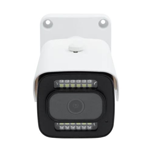

Общее
Тип камерыБуллет
ОсобенностьДвойная подсветка
Размер матрицы, дюйм1/2.8"
МатрицаIMX307
ПроцессорSSC377DE
ИК-подсветка до, м30
Управляемая ИК-подсветка из WEBда
ANRнет
Подключения и интерфейсы
Аналоговый видеовыход BNCнет
Количество пользователей10
Одновременных подключений10
ПО для ПКIPCmanager
Приложение для смартфонаOMNYVIDEO
БраузерыIE выше 8.0 c ActiveX, другие бразуеры с поддержкой HTML5
Локальное хранилищеMicroSD
Тревожный вход/выходнет
Аналитика
Базовая аналитикаДетектор движения и саботажа, обнаружение
людей в кадре, вторжение в область, пересечение
линии, обнаружение транспорта, обнаружение людей
Изображение и аудио
Улучшение изображенияAGC/BLC/3D DNR/DEFOG/RoI/LDC/Режим "Коридор"
WDRReal WDR 120dB
Мин. освещенность цвет, ЛкЦветное: 0.005
Мин. освещенность ЧБ, ЛкЧ/Б: 0.001 (F1.0, AGC вкл.), ИК: 0
ВидеоКодекH.265+/H.264+/H.265/H.264/MJPEG
Макс. разрешение, Мп2
Первый поток1080p (1-30к/с)
Второй поток4CIF/VGA/HVGA/CIF (1-30к/с)
Третий поток4CIF (MJPEG, 1к/с)
БитрейтОсн.поток: 256-8000Кбит/с
Субпоток: 50-1000Кбит/с
Аудио интерфейсыВстроенный микрофон
АудиоКодекG.711A/G.711U/AAC/G.726/PCM
Оптика
Фокусное расстояние объектива, мм2.8
Тип объективафиксированный
Тип крепления объективаМ12
Диафрагмафиксированная
Апертура, FF1.2
Горизонтальный угол обзора,°100
Сеть
Протоколы сетевыеIPv4/v6, RTMP/RTSP/RTP/RTCP, TCP/UDP, HTTP, DHCP, DNS,
FTP, DDNS, PPPOE, SMTP, SNMP, UPnP, ONVIF 2.4, HTTP, CGI
Сетевые интерфейсыRJ-45 (10/100Base-T)
Сетевое хранение данныхFTP
Wi-Fi в камеренет
Питание
Питание12±1В DC; 802.3af A/B
Потребляемая мощность, Вт8
Защита от статических разрядовдо 6000В (IEC 61000-4-5-2014)
Грозозащитадо 4000В (IEC 61000-4-5-2014)
Эксплуатация
ПылевлагозащитаIP67
ВандалостойкостьIK10
Работа при температуре ниже -40°Cнет
Холодный старт, Cот -40
Допустимая ОВ10%-90%
Размеры, мм187.1×61.3×70.5
ВЕС, КГ0.4
Материал корпусаМеталл и поликарбонат
