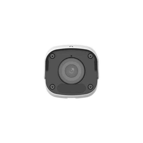

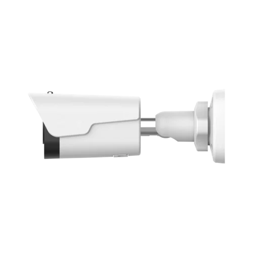

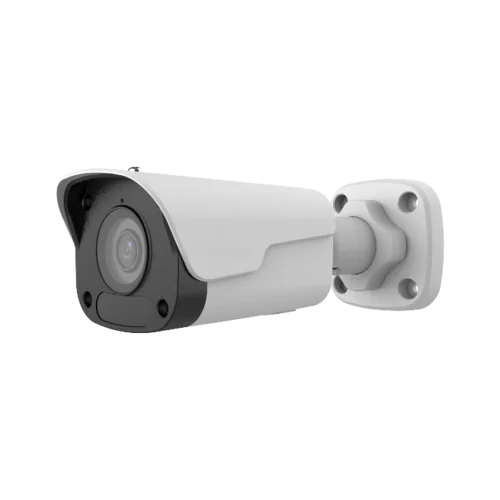

Сетевая камера OMNY MB-4WSM-I28 — 4 Мп буллет с объективом 2.8 мм, угол 101.5°, встроенным микрофоном, WDR 120 дБ, ИК-подсветкой до 30 м и поддержкой видеоаналитики.
Камера сетевая буллет 4Мп OMNY MB-4WSM-I28 с микрофоном, объектив 2.8мм, WDR, Smart IR до 30м и видеодетекциями
OMNY
12 515
Гарантия 36 месяцев
OMNY MB-4WSM-I28 — IP-камера с разрешением 4 Мп (2560×1440) до 25 к/с для уличного и внутреннего видеонаблюдения.
Объектив 2.8 мм обеспечивает широкий угол обзора (101.5°), подходит для контроля входных групп, дворов и открытых площадок. Поддержка WDR 120 дБ позволяет получать читаемое изображение при встречной засветке и перепадах освещённости.
Ночная съёмка реализована за счёт ИК-подсветки до 30 м с технологией Smart IR.
Камера поддерживает кодеки H.265 / H.264, что снижает нагрузку на сеть и архив. Встроенный микрофон позволяет записывать аудио.
Основные характеристики
  • Тип корпуса: буллет
  • Материал корпуса: графен + металл
  • Разрешение: 4 Мп (2560×1440), до 25 к/с
  • Объектив: фиксированный, 2.8 мм
  • Апертура: F2.0
  • Углы обзора:
    • горизонтальный: 101.5°
    • вертикальный: 55.6°
    • диагональный: 111.6°
Обнаружение (события)
  • Обнаружение движения
  • Обнаружение ультра движения
  • Сигнализация при саботаже
  • Обнаружение звука
  • Пересечение линии (на основе обнаружения человеческого тела)
  • Вторжение в область (на основе обнаружения человеческого тела)
