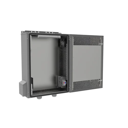

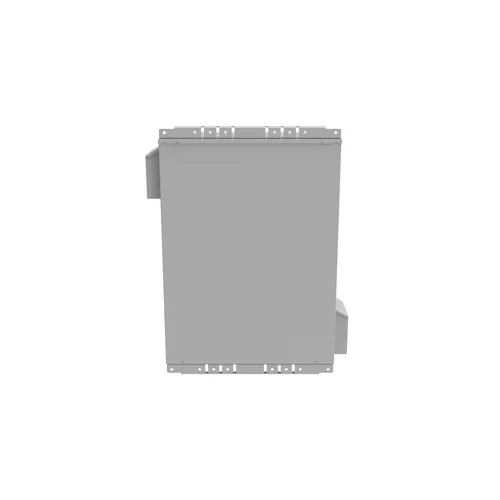

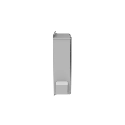

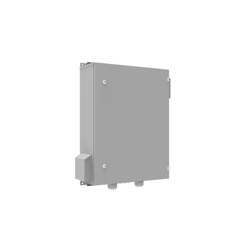

Настенный термошкаф 600x800x250 мм, IP54 предназначен для размещения автономно функционирующего активного и пассивного оборудования, поддержания заданного  температурного режима внутри шкафа при эксплуатации. Возможна установка в закрытых помещениях или на открытом воздухе.
Корпус шкафа имеет сварную металлическую конструкцию, внутри покрыт термоизоляционным негорючим материалом. В основании шкафа предусмотрена съемная заглушка для ввода кабеля.
В шкафу предустановлен вентиляторный модуль, с возможностью установки на "вдув" или "выдув". Защитная решетка позволяет предотвратить не только механические воздействия, но и попадание влаги внутрь шкафа. Предустановленные термостаты и нагревательный элемент позволит сохранить температурный режим работы оборудования в зимний период.
Вид климатического исполнения У2 ГОСТ 15150 с предельными рабочими температурами воздуха при эксплуатации от -50 С до +45 С и относительной влажности воздуха не более 80% при +20 С. Степень защиты: IP54 - с вентиляцией.

Материалы: холоднокатаная сталь ГОСТ 19904-90. Толщина деталей не менее 1,2 мм. Покрытие - порошковая краска соответствующая ГОСТ 9.410-88. Для установки термошкафа на опору (столб) понадобится крепление ТВК на мачту.
​Особенности конструкции:
  • Цельносварной корпус, покрытый изнутри негорючим термоизоляционным материалом
  • Размеры 800х650х250 мм
  • Съeмная  монтажная панель
  • Съемная заглушка для ввода кабелей
  • Максимальная нагрузка 150 кг при монтаже на стену/ 60 кг при монтаже на столб.
  • степень защиты IP54
  • угол открытия двери 120oС
  • диапазон температуры эксплуатации -50oС - 45oС

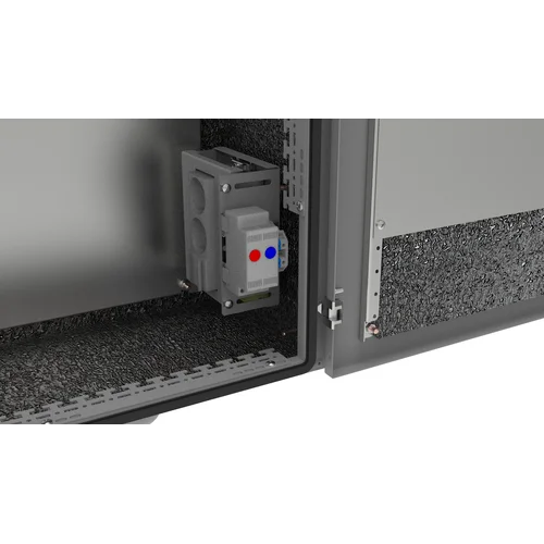

Термостат для вентиляторов 1 шт
Термостат для тепловентиляторов 1 шт

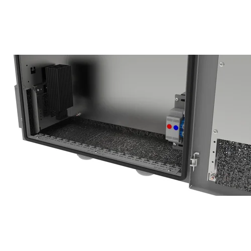

Нагреватель 60Вт 1 шт
Вентилятор производительностью не менее 130 м3/час 1 шт

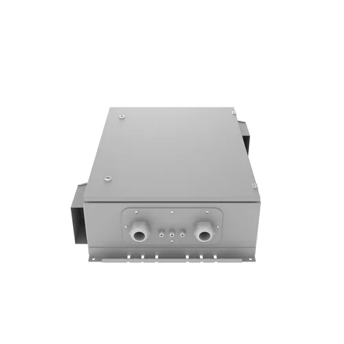

Кабельные гермовводы PG42 2 шт
Кабельные гермовводы PG07 3 шт
