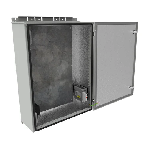

Настенный термошкаф 600x800x250 мм, IP65 предназначен для размещения автономно функционирующего активного и пассивного оборудования, поддержания заданного  температурного режима внутри шкафа при эксплуатации. Возможна установка в закрытых помещениях или на открытом воздухе.
Корпус шкафа имеет сварную металлическую конструкцию, внутри покрыт термоизоляционным негорючим материалом. В основании шкафа предусмотрена съемная заглушка для ввода кабеля.
Вид климатического исполнения У2 ГОСТ 15150 с предельными рабочими температурами воздуха при эксплуатации от -50 С до +45 С и относительной влажности воздуха не более 80% при +20 С. Степень защиты: IP65 - без вентиляции.

Материалы: холоднокатаная сталь ГОСТ 19904-90. Толщина деталей не менее 1,2 мм. Покрытие - порошковая краска соответствующая ГОСТ 9.410-88. Для установки термошкафа на опору (столб) понадобится крепление ТВК на мачту.
​Особенности конструкции:
  • Цельносварной корпус, покрытый изнутри негорючим термоизоляционным материалом
  • Размеры от 400х400х230мм до 1200х600х230 мм
  • Съeмная  монтажная панель
  • Съемная заглушка для ввода кабелей
  • Максимальная нагрузка 150 кг при монтаже на стену/ 60 кг при монтаже на столб.
  • степень защиты IP65
  • угол открытия двери 120oС
  • диапазон температуры эксплуатации -50oС - 45oС

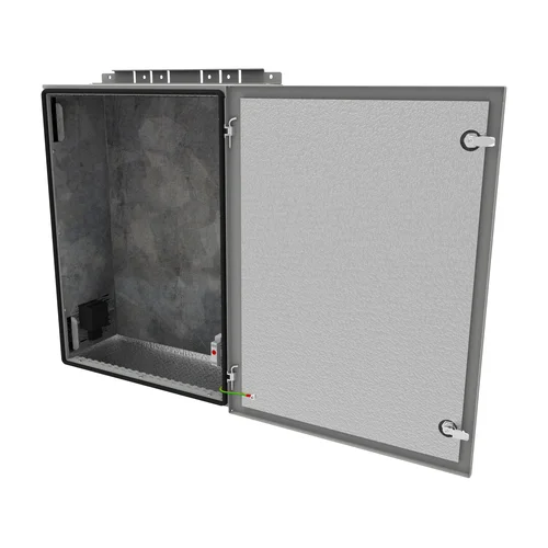

Комплект поставки:
Термостат для нагревателя 1 шт
Розетка для подключения потребителей 1 шт
Нагреватель 60Вт 1 шт
Вводной двухполюсный автомат 1 шт
Клеммники 1 шт
*в зависимости от поставки комплектация может изменяться
