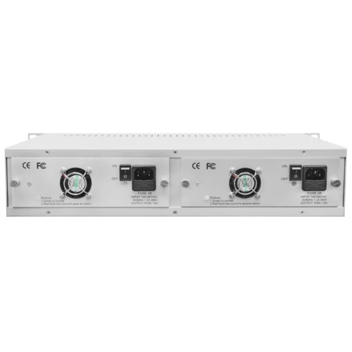

Здравствуйте. Какие выходные параметры блоков питания? С уважением.
NAG
28.05.2026, 09:54
Добрый день! 220В (175-260В) 50/60 Гц

Здравствуйте, шасси поддерживает горячую замену блока питания?
NAG
22.03.2024, 04:10
Добрый день. Шасси SNR-CVT-CHASSIS-W поддерживает горячую замену блока питания.

Допустимо ли включать оба блока питания одновременно?
NAG
09.10.2023, 11:30
Добрый день! В данной конфигурации можно одновременно включать 2 БП.

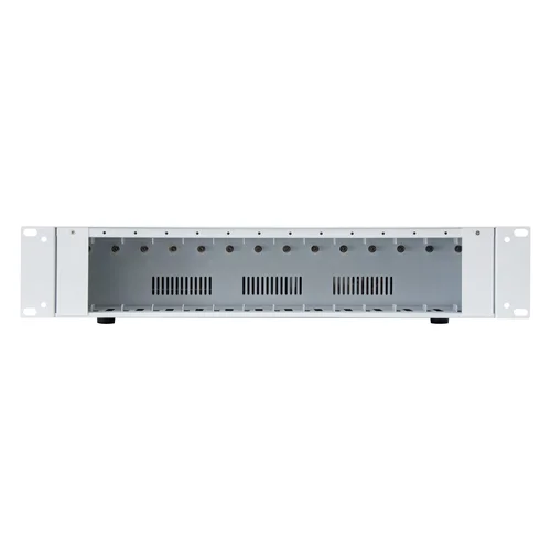

Каким образом крепится в шасси медиаконвертор 10/100/1000-Base-T / 100/1000Base-FX с SFP-портом? На картинках в сети интернет этот медиаконвертор показан в другом корпусе со специальным крепежом. И можно ли при заказе шасси одновременно заказать и медиаконверторы?
NAG
14.08.2023, 08:12
Добрый день! Комплект крепежа поставляется в комплекте с МК.

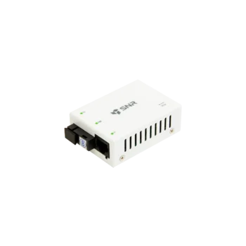

Шасси конвертерное SNR-CVT-CHASSIS 2 блока питания можно в них установить Медиаконвертер SNR-CVT-1000SFP ? Получается что для их работы в шасси родные блоки питания ненужны, если нет то можно приобрести Медиаконвертер SNR-CVT-1000SFP без блока питания ?
NAG
24.03.2023, 07:02
Добрый день! При установке в шасси внешние БП из комплекта не используются. Медиаконвертеры поставляются в комплекте с БП, разукомплектовать нет возможности.
