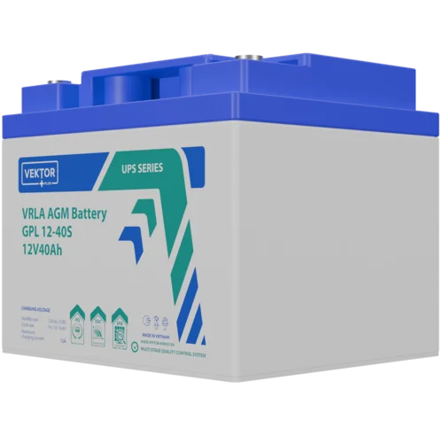

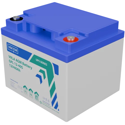

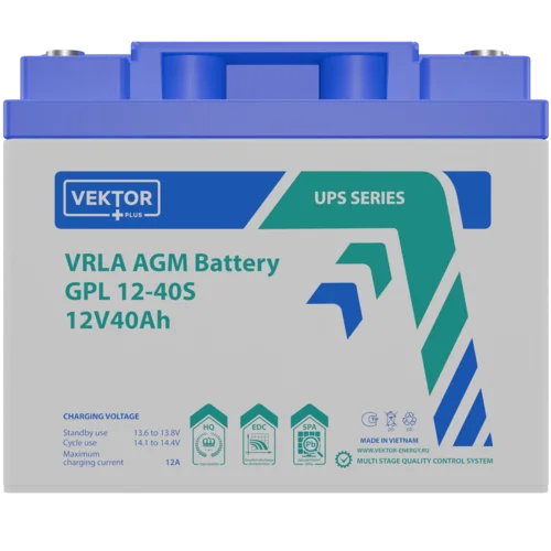

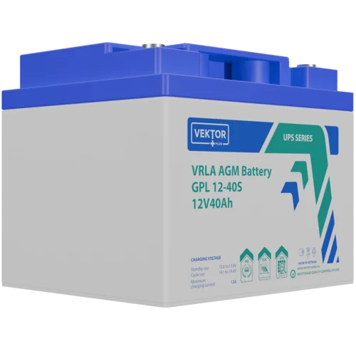

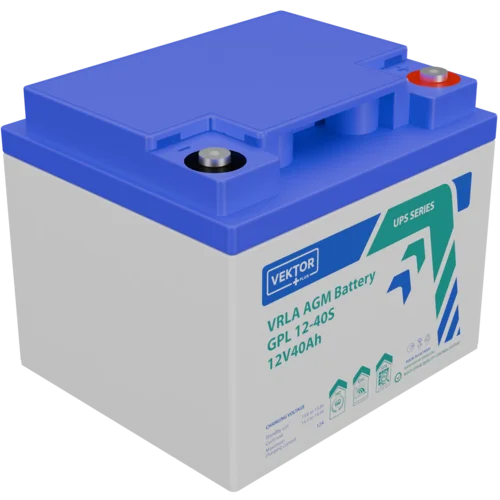

Аккумуляторная батарея VEKTOR BATTERY GPL 12-40S, 12 В, 40 Ач, 10,3 mΩ, Максимальный ток заряда 12 А, Вес 12,2 кг, Тип клемм: T68(Болт М6)
VEKTOR BATTERY
10 591
Самовывоз со склада: через 1 неделю, бесплатно
Свинцово-кислотные аккумуляторные батареи серии General Purpose произведены по технологии AGM (Absorbent Glass Mat – электролит абсорбирован в стекловолоконном мате-сепараторе). Обладают системой рекомбинации газов VRLA, герметизированые, необслуживаемые. Применение патентованного сплава Pb-Ca-Sn-Al повышает плотность энергии и защиту от коррозии, а также обеспечивает длительную работоспособность и эффективность работы аккумулятора. Аккумуляторы General Purpose специально разработаны для широкого спектра применения. Необслуживаемая конструкция и высокая надежность, обеспечивает стабильную и эффективную работу.

Тип АКБСтационарный GP AGM VRLA
Номинальное напряжение, В(DC)12
Емкость (25°С), Ач40
Тип клеммM6
Внутреннее сопротивление,мОм10.3
Максимальный ток заряда, А12
Максимальный ток разряда, А400 (5сек)
Диапазон рабочих температурзаряд: -10˚С ~ 60˚С
разряд: -20˚С ~ 60˚С
хранение: -20˚С ~ 60˚С
Расчетное количество циклов>1300 при разряде на 30%
Высота, мм169
Ширина, мм165
Длина, мм197
Вес, кг12,2
