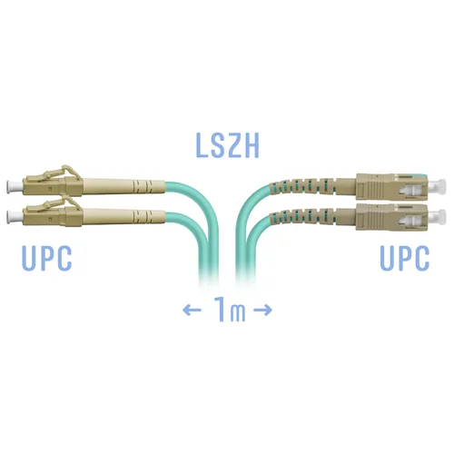

Оптический патчкорд предназначен для подключения функциональных блоков оптического телекоммуникационного оборудования между собой и к оптическому распределительному оборудованию (кроссу). Оптический патчкорд LC/UPC - SC/UPC представляет собой отрезок дуплексного оптического кабеля длиной 1 метр и внешним диаметром 3 мм, оконцованный с одной стороны коннекторами LC и SC - с другой, тип полировки - UPC (Ultra Physical Contact).
Преимуществом патчкордов LC-SC является надежность разъемного соединения и малый уровень прямых потерь.

Александр-OG25855
10.11.2022, 06:12
такой патчкорд подойдет для соединения многомодового кабеля, если до этого использовались патчкорды оранжевого цвета? om2 кабель по ходу, 15 лет назад монтаж был сделан. оранжевых lc-sc у вас нет в наличии
NAG
10.11.2022, 06:48
Александр, добрый день. Если используемый кабель OM2, то подойдет выбранный Вами патчкорд с волокном OM3.
