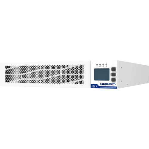

Na+ RTA 3000 – однофазный источник бесперебойного питания с натриевой аккумуляторной батареей.
Источник бесперебойного питания Ippon Na+ RTA 3000 3000Вт 3000ВА белый
IPPON
Na+ RTA – серия однофазный источник бесперебойного питания (ИБП) с двойным преобразованием входного напряжения предназначен для защиты электропитания оборудования, чувствительного к качеству питающего тока. Надёжно обеспечивает защиту чувствительного оборудования от наиболее распространенных проблем с питанием, включая сбои, провалы и скачки напряжения, линейный шум, высоковольтные импульсы, колебания частоты, переходные процессы при переключении и гармонические искажения.
Натриевые аккумуляторные батареи, использующиеся в серии источников бесперебойного питания Na+, обладают рядом преимуществ по сравнению со свинцово-кислотными аналогами:
  • Высокая плотность и быстрая зарядка:натриевые аккумуляторы обладают высокой плотностью энергии, что позволяет им хранить больше энергии на единицу объема. В 4 раза более высокая скорость заряда, чем у свинцово-кислотных АКБ, позволяет зарядить натрий-ионную аккумуляторную батарею до 90% емкости за 1 час.
  • Долговечность и надежность: натриевые аккумуляторы имеют длительный срок службы и высокую надежность, что делает их подходящими для использования в различных условиях. Большее количество циклов заряда-разряда: 2000 циклов при 100% глубокого разряда против 300-500 циклов при 50% разряда у свинцово-кислотных АКБ, срок службы в 4-5 раз больше с большей глубиной разряда.
  • Устойчивость к низким температурам: натриевые аккумуляторы могут работать и храниться при более низких температурах без значительного снижения производительности, натрий-ионный аккумулятор может работать в более широком диапазоне температур от -20°C до +40°C, и хранении -30°C до +60°C с сохранением емкости до 80% даже при -20°C, на 40% больше, чем его свинцово-кислотный или литий-ионный аналоги.
  • Безопасность и экологичность: натриевые аккумуляторы не содержат токсичных веществ и тяжелых металлов и не содержат опасных кислот, что делает их более экологически безопасными.
  • Удобство обслуживания и хранения: натриевые аккумуляторы не требуют регулярной подзарядки на складе (поддержка длительного переразряда), а свинцово-кислотные необходимости заряжать каждые 3-6 месяцев.
  • Основные характеристики:
  • Мощность 3000 ВА/3000 Вт.
  • Синусоидальная форма выходного напряжения обеспечивает стабильное и безопасное питание для всех подключенных устройств.
  • Коэффициент мощности – 1,0 позволяет максимально эффективно использовать мощность ИБП.
  • 8 розеток IEC C13 + 1 IEC C19 обеспечивают надежное подключение нескольких устройств одновременно.
Защитные функции:
  • Входной автоматический выключатель предотвращает повреждение ИБП и подключенного оборудования в случае короткого замыкания.
  • Защита от короткого замыкания, перегрузки и высоковольтных выбросов гарантирует стабильную и безопасную работу системы.
Удобство использования:
  • Режим ECO для экономии энергии снижает энергопотребление в режиме ожидания.
  • Разъем аварийного отключения EPO позволяет быстро отключить ИБП в случае чрезвычайной ситуации.
  • Интеллектуальный слот дает возможность удаленного управления и мониторинга по сети по протоколу SNMP или сухие контакты (карты приобретаются дополнительно)
  • USB и RS-232 порты для связи с компьютером или сервером позволяют легко интегрировать ИБП в существующую инфраструктуру и мониторить его состояние.
  • Поворотный ЖК-экран обеспечивает отображение информации о режиме работы, состоянии нагрузки, событиях, измерениях и настройках, а также позволяет переключаться между рабочими режимами.
Расширяемость и монтаж:
  • Возможность увеличения времени автономной работы при подключении дополнительных батарейных модулей (приобретаются отдельно).
  • Установка в 19” стойку с помощью дополнительного комплекта для монтажа (приобретается дополнительно), что делает его идеальным решением для серверных помещений и центров обработки данных. Бесперебойник займет два посадочных места (2U).
Однофазный источник питания Na+ RTA 3000 мощностью 3000 ВА полностью устраняет опасности, связанные с нарушением электропитания и защищает ваше оборудование от нарушений электропитания, таких как короткое замыкание, перегрузки, высоковольтные выбросы, шум в сети, переходные процессы напряжения и перебои в подаче электроэнергии. В случае исчезновения напряжения во внешней сети ИБП перейдет на питание от внутренних аккумуляторных батарей, время переключения – 0 мс.
Модель проста в вводе в эксплуатацию, эксплуатации и обслуживании. Корпус выполнен из металла, передняя панель пластиковая. Управление и настройка Na+ RTA осуществляется с помощью механических кнопок и информационного ЖК-экрана с подсветкой. На экране отображается текущий режим работы, уровень заряда батарей и мощность подключенной нагрузки, напряжение и частота.
С помощью программного обеспечения UPSilon2000 6.0 можно удаленно управлять и получать данные о работе бесперебойника: входное и выходное напряжение ИБП, частота, состояние нагрузки, температура и емкость батареи.
